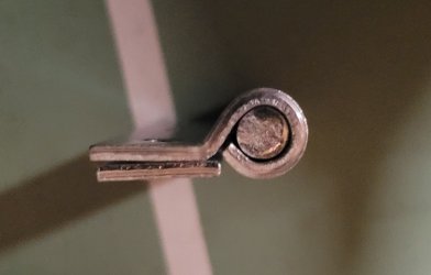

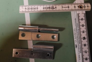

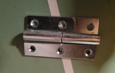

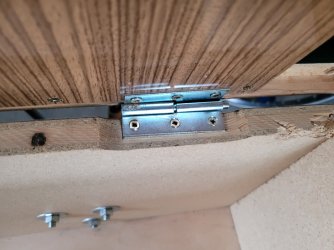

Die Scharniere gehen leider öfters kaputt, es sind meiner Recherche nach Aushebescharniere, das Oberteil kann wenn aufgeklappt zur Seite rausgeschoben werden und die sind irgendwie gekröpft bzw gerade mit versetzter Achse ....
Erste Frage: kennt vielleicht jemand die genaue Bezeichnung oder (noch viel besser) einen Hersteller/Bezugsquelle für diese Scharniere? Bei Bedarf kann ich die genauen Maße oder mehr Fotos nachreichen.

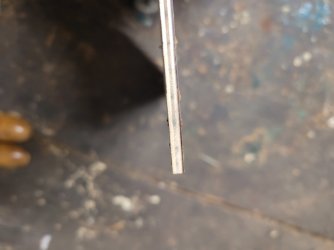

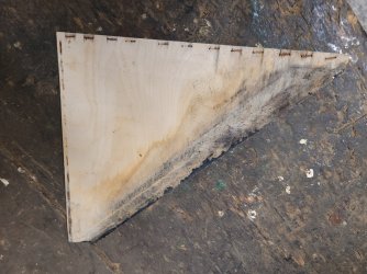

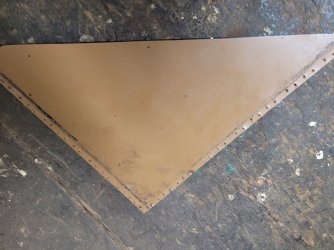

Bei den älteren Tischen sind die Spielfeldecken/Seitenerhöhungen (damit der Ball nicht liegenbleibt) aus 4mm Sperrholz mit einseitiger Beschichtung in Bandenfarbe. Manchmal braun wie auf den Bildern oder weiß (deshalb das Bild mit der weißen Bande).
Zweite Frage: Gibt es 4mm Resopalplatten (oder ist es HPL?) in den Farben zu kaufen oder könnte ich die selber machen (wenn ja wie) oder von jemand oder irgendwo machen lassen?
Dritte Frage, die Resopal/Sperrholzecken sind an der Unterseite (also das Sperrholz) an der Sicht-Seite zum Spielfeld hin flach auslaufend zugeschliffen, mit welchem Gerät wird das gemacht, könnte ich das ggf mit einer Hilfskonstruktion und dem Bandschleifer selber machen, oder wird das zu heiß und/oder gibt unsaubere Kanten?

Mit »Möbelband« in die Bildersuche gehen, es geht um handelsübliche Beschläge gemäß DIN.
4-er Trespa Vollkernplatte wäre etwas für die Ecken. Legen die gerne als Abdeckung oden auf die Paletten.
Bei uns liegt Z.Z. leider nichts mehr, aber evtl. bei Kollegen.
0,8-er HPL in weiß ist kein Prob, müsste nur mit Sperrholz verklebt werden.
Erstmal, ich habe auch Mal viel gespielt. In Hannover damals.
Scharniere müsste man die Maße haben, dann kann man konkret gucken, es gibt aber sehr sicher etwas. Ich müsste jetzt auch etwas gucken wie die Kröpfung benannt ist.
Die Ecken kannst du flach schleifen, halt mit max 40 er Korn und etwas Gefühl. Dann wird es auch nicht zu heiß. Ich qürde das hier mit einer einfachen Schablone auf der Blauen ckbandsäge schneiden. Oder einfach abzeichnen und an der Kantenschleife machen.
Wenn du schleifst, lass es erstmal größer, Zuschnitt kannst du später machen. So kannst du, falls was schief geht, einfach nochmal machen ohne das Werkstück zu verlieren.

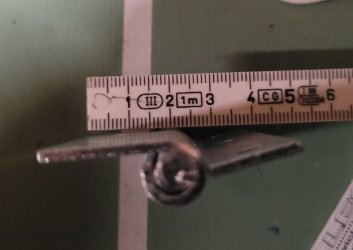

Ich messe die Maße vom Scharnier nach und mache auch ein Bild vom eingebauten Zustand, die Bild-Suche nach Möbelband ist schonmal nicht schecht, aber die richtige Größe finde ich (noch) nicht.

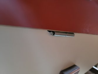

Anbei die Bilder vom Scharnier eingebaut im Kicker, es ist 70mm lang und die Seitenwand unten ist 24mm breit, die obere Seitenwand vom Spielfeld 30mm

Der Stift ist zum raus ziehen? Rollendurchmesser braucht man noch.

das sieht nach Möbelbändern Kröpfung B oder C aus. Solltest du in jedem gut sortierten Eisenwarenhandel oder
Baumarkt bekommen. Achte auf die Materialstärke, damit du die Ausklinkung für das Band nicht nacharbeiten oder
unterfüttern musst.
Resopal (ist HPL) gibt es in den unterschiedlichsten Farben und Stärken. einfach mal auf der Homeopage von Resopal nachsehen.
Das Schleifen würde ich mit hartem Schleifklotz per Hand machen. Bei dem dünnen Material ist schnell mal zuviel weggeschliffen.
Alternativ eignen sich Kompaktplatten für die Ecken. Sind in der Regel leichter zu bekommen als Resopalbeschichtungen.
Wenn es nur um die Funktionswiederherstellung der Ecken geht, gibt es fertige Ecken mit und ohne Eckleisten.

Der Beschlag wird eh nicht original sein. Also versucht man entweder ein Bild eines originalen zu bekommen oder nimmt halt was passt.
Ich meine die Oberteile waren auszuhängen für den Transport, ich meine da war eine Klappe aus Holz am Oberteil befestigt. Die hing einfach runter und blockierte das aushängen zur Seite, kann aber auch ne Bastellösung sein.

Der Stift ist auf einer Seite fest, und das Oberteil kann man aushängen, das geht nur aufgeklappt, der Bolzen hat 6mm.
Normalerweis ist des über die Schliesshaken seitlich blockiert, wenn der Kicker zugeklappt und zugeschlossen wird.
Das hier https://kicker-klaus.de/kicker-scharnier-einfach-leonhart wäre ein passendes Scharnier, mein Foto in Beitrag 1 ist auch von einem originalen Scharnier.

Welchen 0,8mm HPL/Resopal Typ müßte ich denn für die Rahmenteile kaufen?
Sollte ich das auf einer beheizten Presse vom Schreiner auf 3mm Multiplex/Sperrholz aufbringen lassen?
Ich muß es ja ganz flach zuschleifen, dazu sollte die Beschichtung natürlich sehr gut sein ...
13.728
Hersteller Aushebescharniere: Alberts, Vormann, Friedhelm Schuhmacher oHG, Anuba,
Ein Stück 0,8-er HPL in weiß kann ich Dir schicken, ich glaube wir haben außerdem noch stabiles
1,2 mm HPL, weiß glatt, mit Metalleinlage. Das könnte aus sich selber heraus für die Ecken genügend stabil
