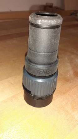

Ich habe mir am Montag den VC 2512 L von Makita geholt. Die beiliegende Muffe passt auf Festool-Geräte, sicher auch auf Makita-Geräte. Für knapp 140 Euro im Bauhaus, 5 Jahre Gewährleistung.
Bin sehr zufrieden, bis jetzt.
Hängt noch ein Zyklon dran, funktioniert prima.
Die meisten Makita Sauger sind umgelabelte (und oft günstigere) Geräte von Nilfisk. Das ist ganz praktisch für Ersatzteile und Zubehör. Und Nilfik weiß wie man gute Sauger baut.
