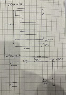

ich habe vor ein Vordach zu bauen und ein paar Balken übrig. Ich frage mich, ob diese ausreichend dimensioniert sind.

Und hier meine Skizze mit Balkenmaßen:
Reicht der Rahmen mit einer Balkendicke von 75x95 mm, wenn dann die Träger mit 80x180mm dimensioniert sind?
Ich nehme an, die 75x95mm Balken lege ich "hochkant", also mit der dickeren Seite so, dass die Lasten von oben besser abgestützt sind?
Wichtig ist noch, dass das Ganze freistehend ist und NICHT am (gedämmten) Haus befestigt wird.
Gibt es sonst noch wertvolle Tipps zu dem Projekt?
Viele Grüße und Danke im Voraus!

Ohne Kopfbänder,Aussteifung wackelt das Dach wie ein Lämmerschwanz, wenn es nicht an der Wand befestigt ist.
8x10 reicht für die Wand.

Entwässerung habe ich vorbereitet. Es wird ein Flachdach mit Gefälle in die Außenecke in einer 75er Rohr.
Die 8x18 sind auch dafür, um das Flachdach entsprechend mit Gefälle aufzubauen, dass man dann noch außen oben Bleche befestigen kann und den Gesamtaufbau mit den Sparren ermöglicht.
Das mit den Kopfbändern und der Aussteifung ist mir auch schon im Kopf rumgegeistert. Aber der, der das Dach aus den Fotos gebaut hat, sagt, dass da überhaupt nichts wackelt und sich nichts bewegt. Vielleicht wegen der Stahlstützen und den Sparren in den Balkenschuhen? Dadurch wird die Konstruktion doch entsprechend verwindungssteif, oder?
Notfalls würde ich den vertikalen Balken an der Hauswand mit ein paar Fischer Thermax noch absichern.
