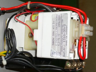

In meiner Säge war damals dieser Schalter verbaut:
Obwohl winzig, würde ich das Logo des Hersteller als Klöckner-Möller lesen.
Doch dieser Schalter dürfte wenn überhaupt nur mit viel Glück zu finden sein, und billig ist sowas dann auch nicht.
Ich würd die Säge trotzdem kaufen, aber eben mal so nen Schalter ersetzen wie einige hier vorschlagen, ist ganz sicher nicht.

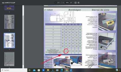

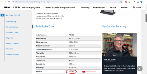

10.998
oder einen Blechspind von Felder in vergleichbarer Größe, da ist diese Agazzzani um Klassen besser, das ist gar kein Vergleich.
Nur dass der dünne Felder Blechspind in vergleichbarer Größe über 40 Kg mehr auf die Waage bringt. :emoji_grin:
Ei, ei, ei, hier liest man schon manchmal ganz schönen Müll, mein lieber Scholli !
Aber klar, sicher wurden bei der Felder die Materialstärken völlig vermurkst, am Maschinenständer 0,5mm Dünnblech und am Schaltergehäuse 5cm Grauguss. :emoji_grin:
..immer wieder erstaunlich, dass sich durch den Begriff Blechspind so verlässlich bei manchen Schnappatmung und wildes Tabellengesuche auslösen lässt.
Und klar, Felder baut die besten, schwersten (immer mindestens 40 Kilo mehr), bekanntesten, preiswertesten, erprobtesten, stabilsten und am meisten zwischenHall und Holzkirchen verkauften Bandsägen der Welt her, das muss hier doch mal festgestellt und ausgesprochen werden!
