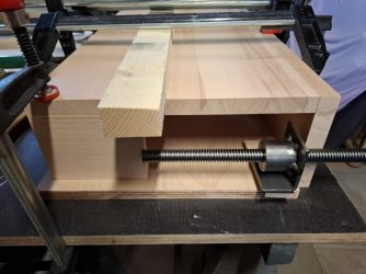

ich habe mir nun einen Spindelsatz und 40 mm Buche für meine Moxon Vise zusammengeklaubt und wollte nun bauen.
Die Moxon wird b.a.w. transportabel bleiben.

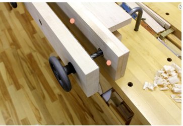

Damit es bei mir auf die bestehende Werkbank passt, nehme ich eine 65x65x4 cm Buchenplatte und setze die Moxon Vise (2 stck a 15 x 50 x 4 cm Buche) davor. Die Klemmen sollen nicht überstehen, sondern mit der o.g. Platte bündig abschließen.
Denn inneren Teil der Klemme leime ich an der Platte fest und möchte diese noch mit 2-3 Schrauben zusätzlich fixieren. Prinzipdarstellung siehe Bild unten. Das Bild dient der Veranschaulichung, wo die Schrauben sitzen sollen.
Für die Schrauben möchte ich mit einem 15er Forstner 5 mm vorbohren, so dass die Schrauben wirklich versenkt sind.
Manchmal sieht man ja den Wald vor lauter Bäumen nicht, daher die folgenden Fragen:
- Erzeugen diese "Löcher" an der Innenseite später Abdrücke im Holz? Kann ich mir eigentlich nicht vorstellen, es gibt ja auch Moxon Klemmen wo Nute für Rundmaterial eingelassen sind.
- In der Platte und in der vorderen Zange möchte ich mit einem 20 mm Forstner Löcher für Bankhaken setzen. Was sind typische / sinnvolle Abstände für Lochreihen?
- Braucht mal unbedingt Fancy Alu/Messing Bankhaken? Ginge da theoretisch nicht auch einfach nen Stück abgesägter Besenstiel?
Danke für den Input.
Frank
