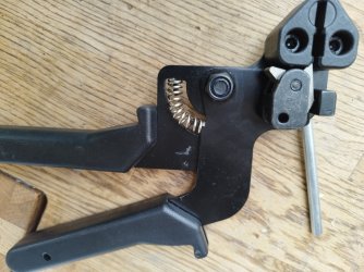

Kabelbinder gibt es in Metall rostfrei aber nicht günstig.
Soo teuer sind die nicht. Bekommt man bei eBay, Chinamann....
Wichtig ist die passende Zange um diese auch passend festziehen zu können! (Zumindest wenn man eine "Vorspannung" erreichen will).
Ohne die ist es ein gemurxxe und hält nicht ordentlich (egal ob mit Seitenschneider oder sonst Ner gängigen Zange). Damit kann man das Ende dann direkt sauber abschneiden (kleiner silberner Hebel).
