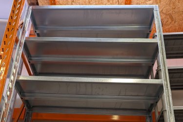

Es wäre das folgende Regal:
Regalux Metall-Schwerlastregal 120 x 188 x 50 cm (B x H x T)
Ja, diese Regal hat mittig Längsstreben an den Unterseiten der Fachböden zur Stabilisierung.
Die L-Profile haben eine Kantenlänge von 5 cm und die Standfüße sind auf Kunststoff-Füßen,
die eine dreieckige Auflage auf dem Boden haben.
Alternativ sind dort Schraubregale erhältlich mit etwas massiveren Stützen, die aber insgesamt
annähernd den doppelten Preis haben und wohl für das Plus an Stabilität, bei den eher geringen,
Fachlasten, wohl kaum lohnend sind.
Über Diagonalstreben dachte ich auch schon nach.
Würden seitlich links und rechts zwischen zwei mittlere Fachböden eingeschraubte, passgenaue
Holzplatten auch zur Eigenstabilisierung beitragen?
Nachteil:
Einschränkung der Variabilität bei anderer Bodenaufteilung, wenn die Platten dann nicht mehr passen.
An den Untenseiten wären Latten zwischen zwei Füßen (z. B. links und rechts zwischen den Fußpaaren
möglich. Festdübeln kann ich sie dort nicht, wegen Beschädigung Boden.

Nix von allem ist notwendig, die Dinger stehen ganz stabil allein auf ihren Füßen. Und durch die Profilierung und Einhängung der Unterzüge ist das Teil eigenstabil. Im Ernstfall kannst du die Verbindungen noch mit ein parr Blechtrreibschrauben sichern. Habe aber selbst darauf verzichtet...
