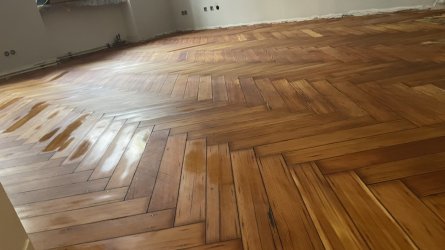

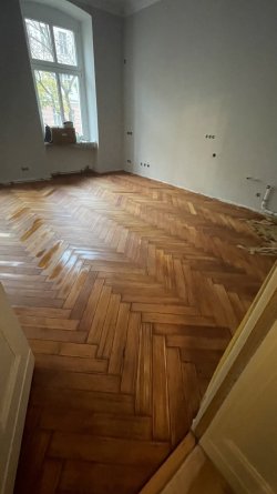

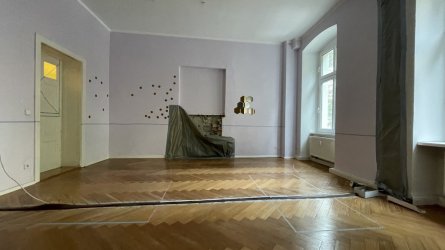

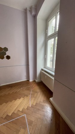

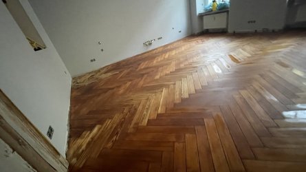

wir haben unseren WZ-Boden schleifen und durchsichtig Natur ölen lassen. Der Bodenleger dachte, es wäre Kiefer, nun ist es Lärche und ist sehr rot gefeuert. Im Flur haben wir 15 Jahre alten Dielen aus Kiefer und möchten eher überall nicht gelb oder rot sondern die Farbe angleichen . Was nun ? mit weissen Pigmenten? sollen wir die 2. Ölschicht im Wohnzimmer mit weiss ölen? Leider kennen wir uns nicht aus und suchen einen einfachen Weg. Oder hilft nochmal schleifen und ein Öl mit weissen Ton wählen? Sorry, ich weiss nicht wie ich genauer nachfragen kann. Danke für Eure Hilfe und schöne Feiertage.

Wieviel bleibt denn von der Bodenfläche überhaupt sichtbar wenn der Raum wieder eingeräumt ist, meist verschwindet durch Möbel, ein großer Tisch oder auch ein Teppich in der Mitte des Raums ja schon viel vom eigentlich Boden. da Wirkt ein Farbton dann auch nochmal komplett anders wie wenn der Raum komplett ausgeräumt ist.

In den Bildern oben finde ich die Farbunterschiede zwischen einzelnen Stäben schon krass. Man könnte fast denken, dass die dunkelbraunen Stäbe nicht richtig geschliffen sind und noch Bohnerwachs (oder auch sonstwas) im Holz ist.
Das ist nun mal ein alter Boden. Feuchteschäden hat der ja auch schon. Ich würde da jedenfalls nicht mit pigmentierten Öl drangehen.
9.794
nu isses halt auch schon geölt. Wenn da jetzt weißes Öl draufkommt, dann bleiben nicht mehr viele weiße Pigmente haften. Außerdem wird es Laufstraßen geben, wo die Pigmente schnell abgelaufen sind. In solchen Situationen kommen hier oft sehr harsche Kommentare im Sinnen von „leg PVC in gewünschter Optik darüber“, aber tatsächlich bleibt auch bei ruhiger Betrachtungsweise kaum eine andere nachhaltige Lösung als sich mit dem Boden zu arrangieren oder ihn herauszureißen. Holz zu färben ist immer nur eine sehr oberflächliche Angelegenheit und daher für Fußböden nicht optimal (ja, ich kenne alle möglichen Ausnahmen, die man bevorzugt bei Bodenholz VOR dem verlegen anwendet). Auch wenn es darauf nicht ankommt: ich finde den Boden schön, der gehört zum Haus und erzählt die Geschichte seiner Nutzung. Ich mag Lärche, das Holz ist fester als Kiefer und hat schöne lebendige Farbtöne und Kontraste.
