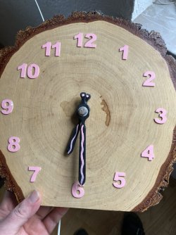

Ich hab mal aus ner Birkenscheibe eine lernuhr für meine Tochter gebaut. Baumscheibe wurde von ner frisch gefällten Birke mit 4cm dicke abgeschnitten. Die Hab ich nur 2 Tage in die Garage gelegt und dann ganz grob mitm bandschleifer runter und Plan geschliffen und nass wie sie war mit Klarlack mehrfach rundrum eingepinselt. Exakt 0 Risse bis heute (die kleinen Microrisse sind nur oberflächlich und ned mal an halben mm tief).
War damals ein Versuch und dachte eigentlich das wird nix. Die Scheibe ist jetzt seit mindestens 7-8 Jahren so wie auf dem Bild.

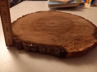

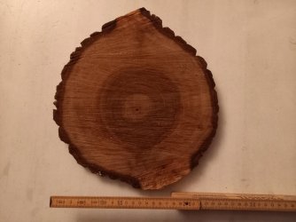

Hier eine Scheibe von einem Walnussbaum, die ich vor einigen Jahren von einem Stamm geschnitten hab. Ich habe die Scheibe einige Male mit Öl (irgendein Speiseöl) eingepinselt, um das Wasser beim Trocknen durch Öl zu ersetzen.
Die Scheibe ist dadurch ohne Risse getrocknet, trotz der Äste.
Ich wollte die Scheibe als Brotzeitbrettl nutzen, aber wie soviel ist es irgendwann in einer Kiste verschwunden.
Ob das bei größeren Scheiben auch so gut geht, kannst du nur ausprobieren.
