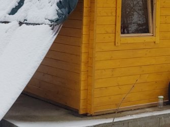

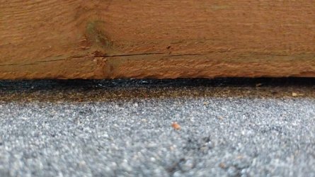

Wie ich bereits im Text erwähnte, konnt ich die Bilder per Handy nicht einfügen. Ich habe sie verkleinert und angefügt.
Außen
Innen 1
Innen 2

Ich tendiere nach wie vor zum Einsatz von Flüssigkunststoff mit Binde plus anschließender Blechabdeckung.
Dann muss aber dafür gesorgt werden das das nasse Holz von innen ablüften kann.
Der erste Schritt bei sowas ist in der Regel immer das Abhalten des Wassers von aussen.
Alles andere macht keinen Sinn meiner Meinung nach.

Den Fotos nach wäre es ein Leichtes einen passenden Sockel unter die Hütte zu bauen, sie steht auf einer rohen und sogar noch recht sauberen Betonplatte. Da wäre auch eine wasserdichte Anschlussfuge/-naht zwischen Platte und Sockel ganz easy zu machen.
Es ist eher die Frage ob man den Aufwand betreiben will.
Kosten würde es: Holz für die Schalung oder 11,5er Schalungssteine, 10, - € für Haftflüssigkeit, ein paar Säcke Fertigbeton, 6 Gewindestäbe, plus U-Scheiben/Muttern, einen Hüttenumfang Kompriband, für zwischen Sockel und Schwelle, ein Samstag Arbeit. Dann wäre die Hütte hoch gesetzt. Es braucht halt noch eine höhere Eingangstür.
