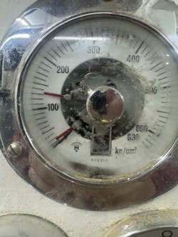

Hallo Zusammen!
Mir ist heute beim Kaltpressen mit meiner alten Ott ju65 aufgefallen, dass nach ca. 20 min. ein Druckverlust entstanden ist (gefühlsmäßig von 140 auf 110 bar). Die Presse hat keine Nachstellautomatik, deshalb habe ich mir angewöhnt, nach einiger Presszeit, den Druckschalter zu Betätigen um eben genau das mit dem Druckverlust zu kontrollieren. Habe dann den vollen Druck wieder aufbauen lassen, und nach weiteren 20 - 30 min war dann kein Druckverlust mehr feststellbar.
Kann hier jemand von ähnlichen Problemen berichten, bzw. hat jemand einen Lösungsvorschlag?
