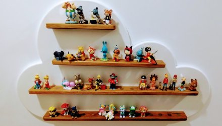

Ich habe mal unser Tonie-Regal fotografiert:
Das ist MDF mit Fräszirkel in Wolkenform gebracht und zersägte Leimholzplatten Rustic für die "Regalebretter". Die Tonies stehen auf 20 mm Metallplättchen und von hinten sind zwei Aufhänger versenkt.
Materialwert wahrscheinlich bei 5 % des Werts des Inhalts... :emoji_stuck_out_tongue_winking_eye:

Das sieht auch ziemlich cool aus. Ja, das mit dem Materialwert kenne ich :emoji_wink: Es ist aber auch krass was bei etsy und Co. für solche Regale teilweise verlangt wird. Ich denke meistens kommt man mit einem Drittel oder einem Viertel der Preise aus, wenn man selbst bastelt (Arbeitslohn ist natürlich nicht berücksichtigt).
Ich bastle gerade einen Doppeldecker für meinen Neffen und meine Tochter bekommt einen Heißluftballon als Regal.
