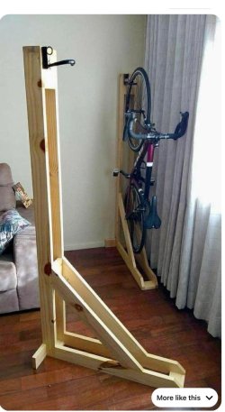

ich möchte einen vertikal Radständer bauen ähnlich dem auf dem Bild. Da ich ihn für 5 Räder bauen möchte brauche ich recht viel Holz :emoji_wink:
Daher meine Frage: Im Baumarkt kaufe ich immer Holz zu Preisen bei denen ich auch direkt fertige Produkte kaufen kann… ist das einfach so so oder gibt es geeignetes Holz günstiger?
was ist geeignet und günstig für mein Vorhaben?
Vielen Dank

soll der Radständer wie auf dem Bild im Wohnzimmer stehen, oder eher im Carport / Abstellraum / Keller? wenn im Wohnzimmer, stehen (hängen) die Räder im Vordergrund, oder die Aufbewahrung?
Was hast du an Werkzeug, um so eine Konstruktion anzufertigen?
Nadelholz (wie auf dem Bild) bekommst du als Kantholz & Bretter eben im Baumarkt, aber auch in Fachmärkten oder lokalen Holzhändlern. Rohe Bohlen, aus denen du die benötigten Dimensionen rausschneidest und weiterverarbeitest sind auf dem m3 hochgerechnet viel günstiger als die fertig gehobelten Baumarktprodukte. Restholz aus Zimmereien oder von Einwegpaletten bekommst du evtl. geschenkt - musst eben schauen, dass du das Holz in die von dir benötigten Dimensionen bekommst. Alte Möbel aus den Kleinanzeigen eignen sich auch als Materialspender..
wenn der Ständer im Vordergrund steht, ist mit der Holzauswahl dem Preis nach oben fast keine Grenze gesetzt - aber das war hier glaube ich nicht die Frage..

Ich glaube Werkzeug habe ich auzsreichend, Kappsäge/Tischkreissäge... vielmehr brauche ich ja vermutlich garnicht :emoji_wink:
Das ganze soll in unser Carport, also außen und Regengeschützt.... super schön muss es nicht sein.
Die Idee mit den Paletten ist sicher nicht schlecht.. ich schaue mal.
Selbst aus einem Stamm sägen kommt nicht in Frage :emoji_wink:
Was wäre denn ein günstiges Holz (wie heißt das :emoji_wink:) wie oben auf dem Bild. Die Hölzer sind ja vermutlich ~20x150 im Querschnitt..... Vermutlich Fichte?

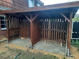

Die Bretter oben auf dem Foto sind so 23mm dick, 80 bis 120mm breit und 2 bis 4m lang. Holz ist Fichte, Kiefer, Douglasie und Lärche, wie es gerade kommt.
Neulich haben wir diesen Holzschuppen komplett aus Palettenholz (auch die Pfosten und Sparren) gebaut. Für das Holz 0,--€.
