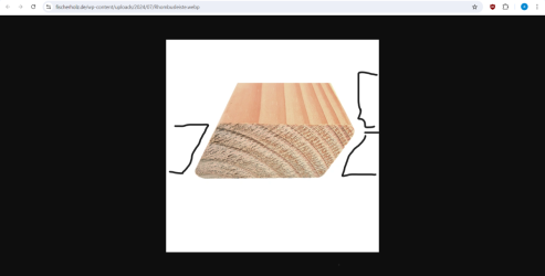

Würde es nicht reichen, wenn ich die Lärchenschalung einmal durch den Hobel jage und ggf. schleife?
Ich würde die Bretter einheitlich breit schneiden, ggfs. je nach Breite halbieren.
Dann würde Ich die Flächen nur dickten, auf abrichten kann man verzichten. Ich habe dann immer die Tropfkante mit nem 3mm Radienfräser abgefahren und anschließend mit nem 75 Grad Fräser die Schmalflächen gefräst.
Die obere Rundung ( dafür bräuchte man ein passendes Profilmesser ) könnte man mit dem Handhobel und Exzenterschleifer anarbeiten oder halt einfach weglassen.

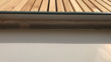

Hallo, ich habe hier 38 x 38 mm Kiefernlatten verwendet, die bei mir haufenweise als Abfall angefallen sind.
Ein guter Freund ist zum benachbarten Sägewerk, und hat sich Dachlatten
Aus Kiefer Sägen und Hobeln lassen.
Besser Bilder kann ich bei Bedarf Nachreichen
Grüße Andreas

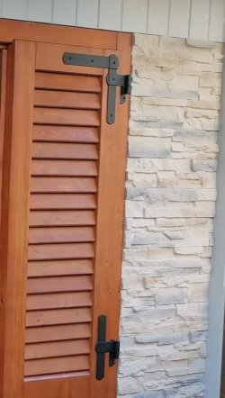

Natursteine oder Verblender ginge vielleicht auch ?
Mediterrane Polygonalplatten gibt es ab etwa 10 Eu den Qm http://steinwelt-online.de/epages/b.../Toscana_crema/Polygonalplatten_Toscana_crema
und Verblender aus Beton in Steinoptik ab etwa 30 Eu pro Qm
https://www.obi.de/search/verblender außen/
Letztere hab Ich selber gerade verarbeitet.
Edit: Nicht wundern wegen dem nicht durchgehenden oberen Querholz an der Ladentür, die Lounge Hütte hat 80cm Dachüberstand, da kommt kein Regen dran.
