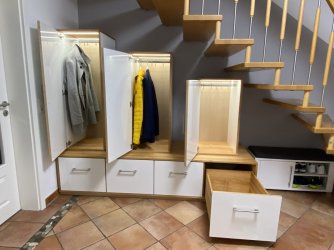

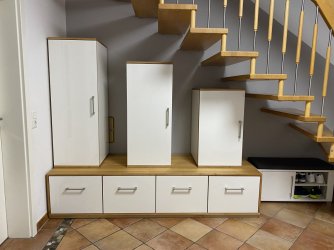

Ich habe einen Garderobenschrank als Lösung unter der Treppe fertiggestellt.
Vorweg vielen Dank an @keks010982 für deine Unterstützung bei der Materialversorgung.
Der Schrank besteht aus einem Schubladenkasten, 2100mm x 700mm x 400mm.
Darauf stehen abgestuft 3 Schränke mit 800mm bis 1250mm Höhe.
Als kleine Spielerei habe ich eine LED Beleuchtung eingebaut die beim Öffnen der Tür Schalter. Das ganze funktioniert versteckt über Reed Schalter.
Es ist ein Materialmix aus Massivholz Kirsche und Spannplatte belegt mit Hochglanz HPL.

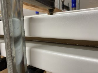

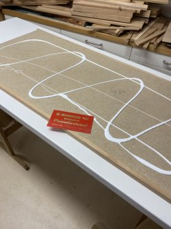

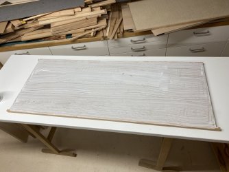

Verpresst habe ich das HPL Hobbymässig mit zwei Arbeitsplatten und vielen Zwingen. An die Kanten sind immer dünne Leisten aus Kirschholz gekommen etwas mühsam aber das Ergebnis ist super. Es gibt keine Fehlstellen.
Das war dann mein erstes Möbel mit HPL und auch meine ersten verbauten Topfbänder.

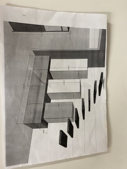

Hier Bilder vom fertigen Möbel und der Zeichnung.

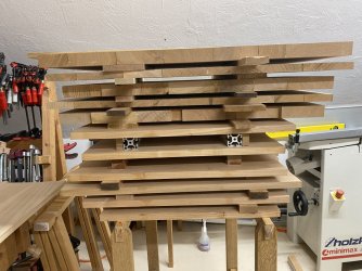

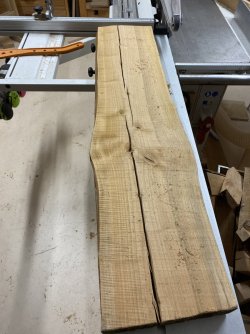

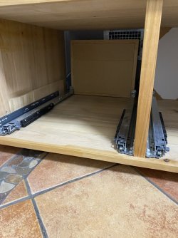

Ich habe das Holz sehr ausgesucht eingesetzt. In dem unteren Boden vom dem Schubladenschrank habe ich viel buntes und Astiges Kirschholz verarbeitet. Die Teile sind auch nicht alle durchgehend und gestückelt.
Das sieht später keiner mehr und nutze das Holz bestmöglich aus.

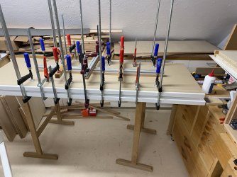

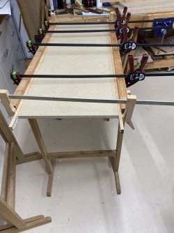

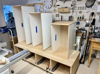

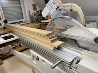

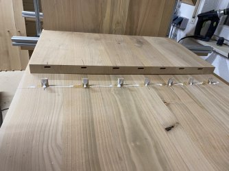

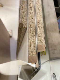

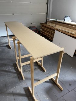

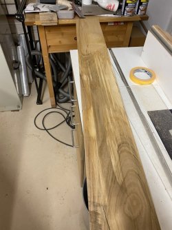

Das Plattenmaterial ist Spanplatte. An jeder Sichtseite sind Massivholzleisten angeleimt.
Die späteren Leisten sind dünner geworden. Das macht das Planfräsen einfacher.
Bei dem flächigen Verpressen braucht man viel Leim. In dem Projekt sind deutlich mehr als 5kg Leim verarbeitet worden.

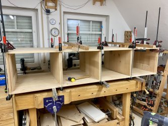

Die Rückwand ist auch Spannplatte belegt mit einem einfachen HPL.
Die Korpen sind mit Lamellos verleimt. Die Rückwand ist in eine Nut eingelegt.

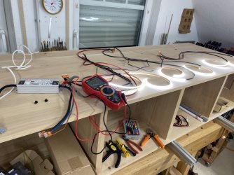

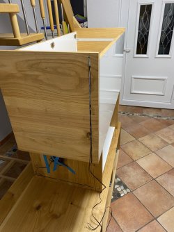

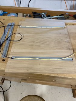

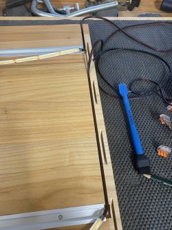

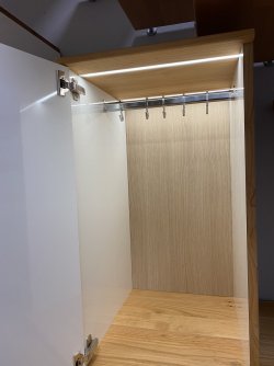

Oben im Deckel sind zwei LED Leisten in passenden Alu Schienen verbaut. Die Kabel sind verdeckt nach hinten geführt und werden von der Korpus Seite verdeckt.
Im Boden von unten ist ein Reed Schalter eingelassen der mit einem Magneten geschaltet wird der in der Tür steckt. So sieht man im Schrank keine Kabel und keine Schalter.
Die ganzen Kabel werden über die Rückwand geführt. Die ist dafür extra etwas weiter eingelassen und hat Luft.
Hier sieht man die Nut für die Kabel die dann von dem Seitenteil verdeckt werden.
So sieht das Ganze von unten aus.

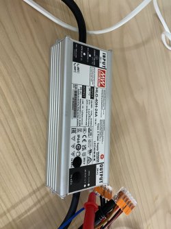

In dem Fach ganz hinten ist das Netzteil und die Verkabelung versteckt.

An der Stelle wo die Garderobe nun steht ist ein Zugang für einen möglichen Ofen. Den haben wir aber nie installiert. Das wir jetzt noch nicht ganz so gut verdeckt. Da werde ich noch Spiegel zwischen den Schränken anbringen. IMG_6327.jpeg

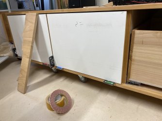

Der Schrank steht auf einem Sockel um ihn etwas vom Boden abzuheben.

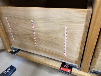

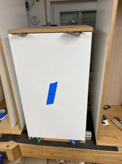

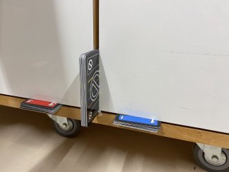

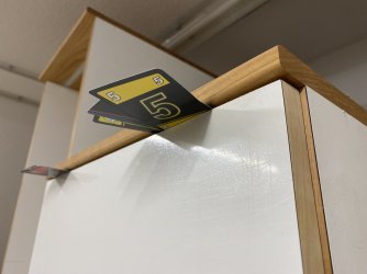

Zum ausrichten der Türen und Fronten habe ich Spielkarten benutzt. Den Hinweis habe ich vor einiger Zeit bei Heiko Rech aufgeschnappt.
Die Fronten ließen sich nur schwer ausrichten und aufkleben. Die sind zum einen sehr schwer und das HPL ist sehr glatt da hält doppelseitiges Klebeband oder Spiegelklebeband nicht gut und es verrutscht schnell was.

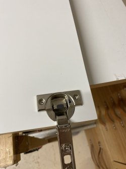

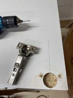

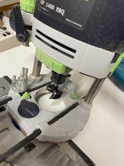

Die Topfbänder habe ich mit der Oberfräse und passendem Bohrer eingelassen. Klappt gut nur auf dem glatten HPL muss man für die Zentrierspitze ankörnen. IMG_6069.jpeg IMG_6068.jpeg IMG_6068.jpeg
