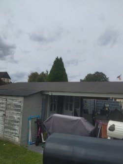

Ich möchte mein Gartenhaus dämmen.
Aktuell
-Holzhaus 4x4m Wandstärke 27mm
-Steht auf auf einer 15cm dicken Betonplatte wo innen jetzt Fliesen geklebt sind.
- das Haus ist Wände sind ineinander gesteckt und hätte 9cm zum dämmen und darauf eine neue Aussenwand anzubringen.
- das Dach hat als Aufbau eine 16er osbplatte auf den Sparren darauf eine Unterspannbahn darauf ist Bitumen geschweißt.
Für die Fußboden Dämmung habe ich leider nur mit Aufbau des neuen Bodens nur 5cm Platz.
Da meine Frau ihr Büro darin eingerichtet hat und im Winter doch Recht kalt ist derzeit wird es über eine Infrarotheizung und ein Gasofen geheizt. Uns ist klar das es nicht so warm wird wie im Wohnhaus aber besser als nicht gedämmt.
Möchte alles über eine Außendämmung realisieren weil ich keinen Platz verschenken möchte.
Danke im voraus
Andreas

Beim Dach war es so zu lassen auf dem Bitumen Hartschaumplatten drauf und dann ein neue Dach daraus aufbauen.

Katalütofen nur kurz danach nur die Infrarotheizung direkt hinter dem Arbeitsplatz meiner Frau.

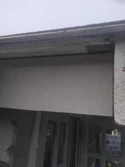

Dachüberstand 22cm das auf dem Bile ist nur eine Verblendung .

Dachüberstand 22cm
Unter dem Bitumen eine Unterbahn auf dem Dach genagelt und darauf die dann die Pappe geschweißt

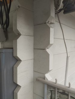

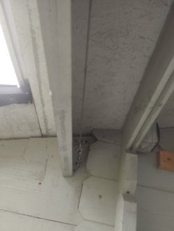

Wo ich Fragezeichen sehe:
Wenn ich außen dämme, wie schütze ich die Ecken (violette Markierungen) gegen eindringendes Wasser/REgen? Insbesondere da Holz immer arbeitet und länger und kürzer wird.
Gleiches Spiel im Bereich der Fenster und Türen (Fensterbänke!). Die halte ich für noch kritischer.
Dann haben wir Kältebrücken durch die überstehenden Hölzer. Wahrscheinlich ist das nicht sooo schlimm. Aber in der grün markierten Ecke ist gar keine Dämmung. Wie fummele ich da was hin?
Ich will nicht sagen, dass das nicht geht. Ich kenne bloß keine gute Lösungen für die genannten Probleme. Aus den Gründen erscheint mir eine Innendämmung pragmatischer:
Keine Kältebrücken, keine Probleme mit eindringendem Wasser/Regen.
Ja, ich weiß. Problemlos ist das auch nicht.
Kältebrücke würde ich bei Mauerwerk oder Stahl kritischer sehen.
Es ist nur Holz und sooo dick wird ja auch nicht gedämmt, dass Brücken sehr deutlich werden
