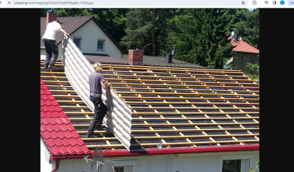

Vergiss die Platten, mach es wie Ingo es beschrieben hat, da kommen nur 38er Dachlatten drunter ( auf Sparren ), ggfs. noch ne Dachbahn oder Folie.
Hier wie im Bild.
