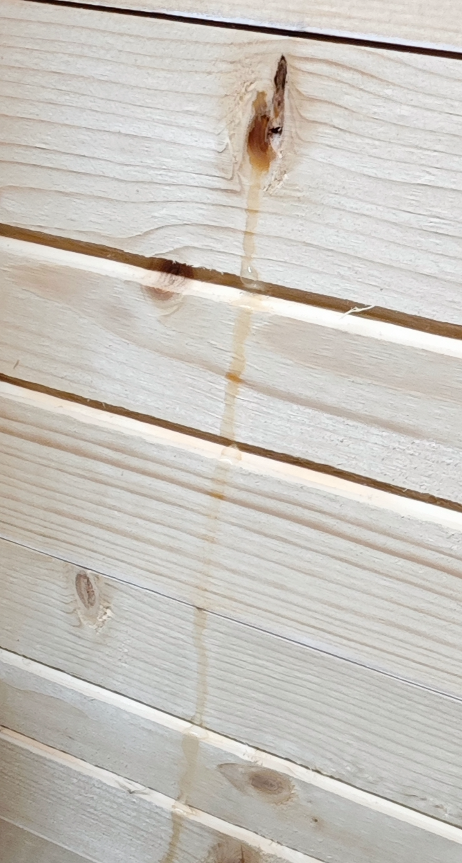

Moin Leute!

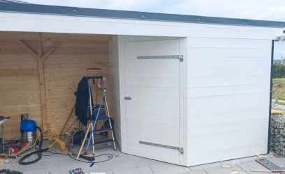

Auf Basis von diversen Fertig-Gartenhäusern und deren Material-Liste habe ich ein eigenes Häuschen zusammengebaut. Für die Verkleidung Außen habe ich auf Nut-Feder Bretter vom Holz-Großhandel zurückgegriffen (17,1mm Stärke)
Leider stelle ich beim aktuellen Starkregen fest, dass - offenbar aufgrund des Kapillar-Effekts - sich an einigen Stellen Wasser an unterschiedlichen Höhen durch die Nut-Feder Spalte nach innen arbeitet. Dies auch nicht konzentriert auf den Eckbereich, sondern quasi "mitten drin".
Die Fassadenbretter wurden vor der Montage auf Anraten eines Farb-Fachhandels mit Lucite 152 Wetterschutzfarbe zweifach gestrichen. Hierbei wurde die Feder an der Außenseite ebenfalls gestrichen. Es handelt sich hierbei laut Hersteller um einen "hochdiffusionsfähigen und schlagregendichten" Dispersionslack auf Reinacrylatbasis. Die Nut zeigt selbstverständlich nach unten.
So weit, so doof. Gibt es hier eine bewährte Methode, um den Wassereintritt zu verhindern? Mir fällt auf die schnelle jetzt nur ein, wenn es wieder trocken ist, weißes Silikon in die Stoßkanten von außen zu drücken... aber irgendwie ist mir dabei unwohl.
Ich habe auch zwei Astlöchern bzw. "Bruchstellen", wo es durch läuft. Hier kann ich ggfs. mit noch mehr Farbe nachhelfen?
Ein weiteres Problem, dass sich leider ergeben hat, ist, dass auch an manchen Befestigungspunkten offenbar im Schraubenbereich das Wasser durchdringt. Vermutlich hat sich hier trotz Verwendung von relativ dünnen Dielenschrauben das Holz leicht gespalten.
Ich habe die Ecken bisher mit einem 40x40mm Aluminium Winkelblech "umrandet" - die Positionen wo die Fassadenbretter "zwischendrin" angeschraubt sind jedoch nicht.
Gibt es dagegen eine Patentlösung? Ist das "erwartbar" bzw. "normal?

Ganz blöde Frage: Die Feder ist aber schon oben bei den Brettern?
Ich kenne das nicht, dass es das Wasser zwischen Nut und Feder durchdrückt. Das ist ja bei allen Gartenhäusern so gelöst.
Was für ein Profil ist das denn? Normal kenne ich das mit gefaster kannte vor der Feder, hier scheint es fast rechteckig zu sein, wie bei Dielen.
ich halte es für normal, dass sich Starkregenwasser durch Ritzen und (Ast-)Löcher drückt. Wäre ja beim gekauften Bausatz auch so.
Wahrscheinlich ist der geringe Dachüberstand ursächlich dafür, dass der Regen überhaupt an die Wände kommt.
Solange die Wand auch innen so offen bleibt wie sie ist, würde ich mir keinen Kopf machen. Kann ja zügig wieder abtrocknen. Notfalls bei Schönwetter querlüften, wenn möglich.
Wenn du allerdings die Wände von innen noch verkleiden willst, handelst du dir damit ein Problem ein. Dazu bräuchte es dann fachlichen Rat.

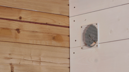

hier mal eine Nahaufnahme:

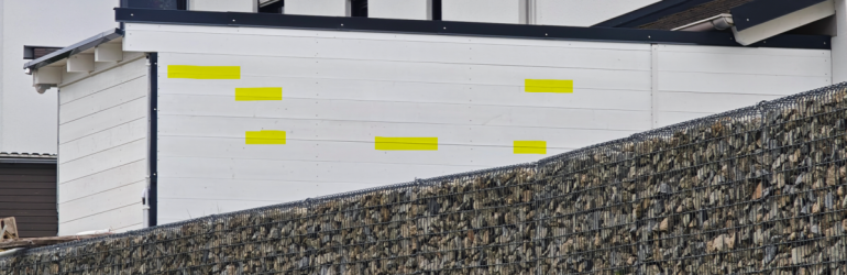

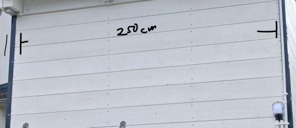

Hier mal eine Gesamtansicht:
An den gelben stellen läuft es durch.

Die beste Lösung sind überlappende Bretter oder Schindeln. Vertikale Latten werden das Problem nicht lösen. Zumal das Wasser dann zwischen Latten und Bretter kriecht und über kurz oder Lang erheblichen Schaden anrichtet. Lärche kann man vollkommen unbehandelt verbauen. Gibt es im Holzhandel als Fassadenbretter. Schindeln kann man aus Holz fertigen oder man nimmt Pappe. Wäre hier aber hässlich.

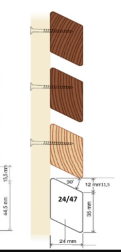

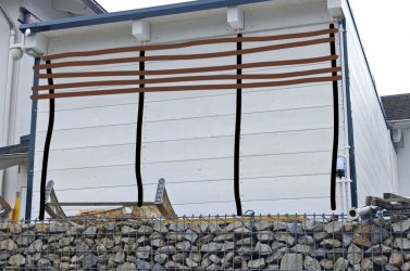

Ich meinte das mit den Vertikalen Latten so:
Also hier die vertikalen Latten (schwarz) mit ca 1-2cm stärke drauf.
Darüber dann die horizontalen (braun) Rohmbusleisten:
Ganz oben ein kleines Blech damit oben nichts dahinter kommt.
Im Profil betrachtet irgendwie so, mit mit vielleicht etwas mehr Abstand.

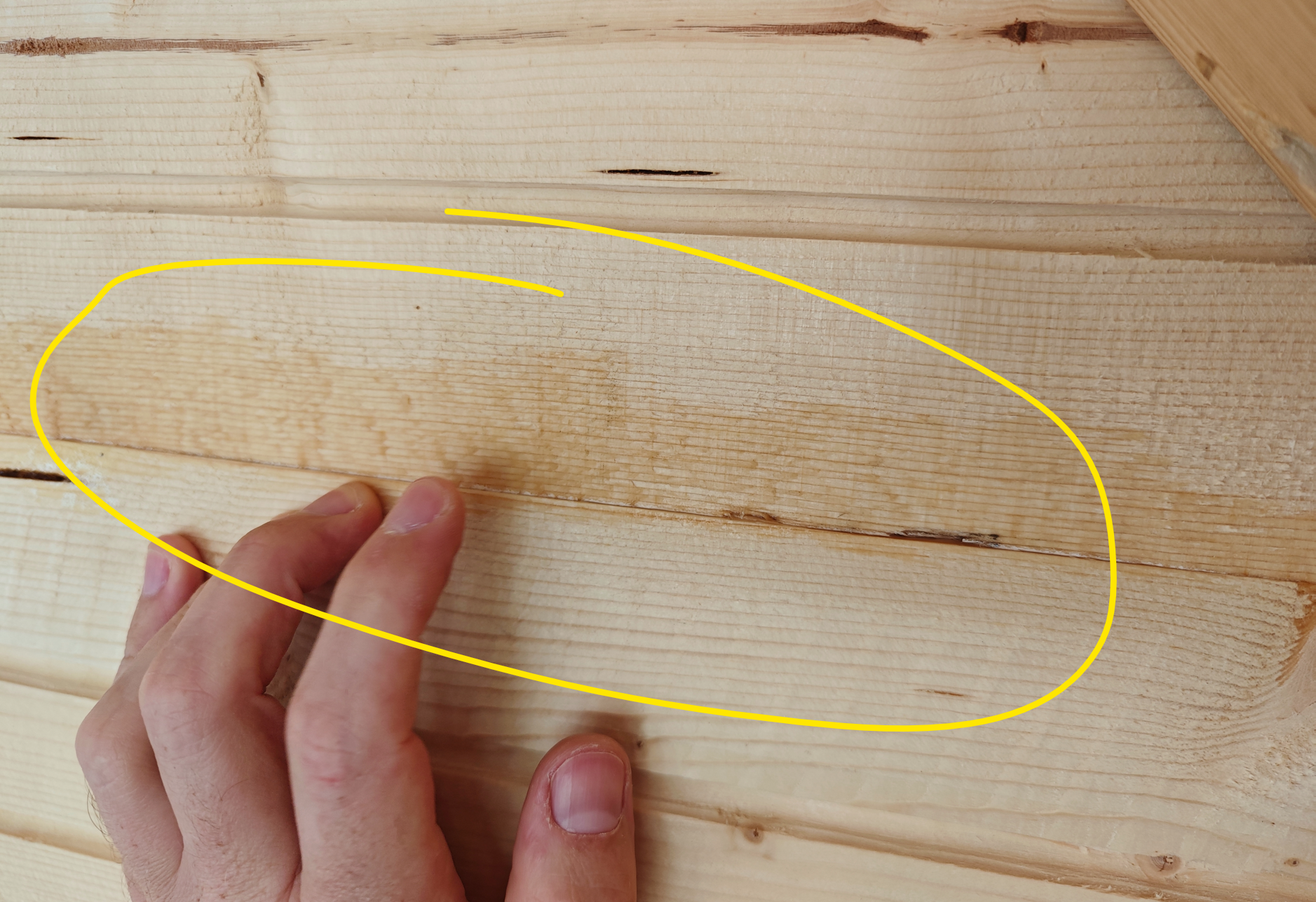

Habe heute in einer kurzen Trockenphase nochmals alles genau angeschaut. Am stärksten ist der Wassereintrag tatsächlich an den Stellen, wo die Nut-Feder Bretter am stärksten "Kante auf Kante" liegen. Dort wo Aufgrund von Toleranzen ein paar Millimeter Abstand zwischen den gefasten Kanten ist, habe ich bisher keinen Wassereintritt bemerkt.

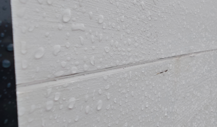

Hier mal eine Nahaufnahme einer betroffenen Stelle:
Was mir hierbei auffällt: Hier hätte ich keine 3-Flanken-Verklebung, oder? Natürlich bleibt das von Dir beschriebene Problem, wenn das Holz gleich um mehrere Millimeter auseinander geht.
Gerade regnet es wieder stark, allerdings ohne den massiven Wind von gestern. Ich habe die zarte Hoffnung, dass ohne den starken Wind der Wassereintrag auch etwas geringer ist.

In der Regel hat man an den Schrauben keine Probleme, da sollte ja auch etwas Farbe drüber sein. Aber wenn du da was machen willst, nimm auch Soudal Fixall, ein spezielles Dichtspray braucht es da nicht. Viele Spezialprodukte sind unnötig, lieber auf ein paar universelle Materialien konzentrieren. Da ist das Soudal Fixall super. Die Sorte Fixall Turbo eher für Verklebungen und wenig bewegende Fugen. Großer Vorteil ist, dass es sehr schnell härtet. Und Sodual Fixall Flexi für alles, was ordentlich Bewegung braucht. Natürlich kann man auch auf hunderte andere MS-Polymerhersteller zurückgreifen, z.B. Otto M360. Von Pattex gibts auch zahlreiche Produkte, die gefühlt jedes Jahr einen neuen Namen bekommen und wo man nur noch schwer durchblickt. Findet man aber oft im Baumarkt.
Du hast da eine V-Fuge. Im Boden der V-Fuge reißt es schon bei kleinen Bewegungen, je weiter man nach außen in Richtung Oberfläche geht, um so mehr muss es sich dehnen, bis es dort auch reißt. Ist nicht unüblich, V-Fugen zu erstellen, damit flexible Dichtstoffe auch noch bei mehr Bewegung abdichten. Es reicht ja, wenn der oberste Millimeter dicht bleibt.
Nimm es als Experiment, schmier was rein und beobachte, was passiert. Da kann man immer was lernen und hat seinen Spaß an der Beobachtung.

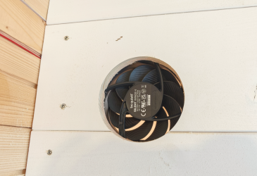

Gegenwärtig ist es so, dass sich zum Boden hin etwas Wasser sammelt und diverse hängende Tropfen an Überhängen abwischbar sind. Es ist da punktuell schon ganz gut durchnässt. Viel läuft leider auch noch durch Astloch-Stellen rein, die scheinen das Wasser magisch anzuziehen, obwohl es von außen an der stelle zu 100% dicht durch die Farbe aussieht.
Ich habe innen so eine Art Holzständerbauweise mit Schrägen Balken für Stabilität. Auf die läuft dann von oben das Wasser drauf, daran entlang und sammelt sich dann unten an einer Ecke:
Der Wassereintritt ist hier etwa 30cm rechts von der Stelle wo das Foto endet. Es läuft dann am rechten Balken entlang, trifft auf die Ecke und setzt seinen Weg dann nach unten fort.
In der Ecke ist an dieser Stelle ein kleiner Pfostenfuß, also ca. 8cm Abstand nach unten. Wenn ich dort mit der Hand drunter greife ist der Eck-Pfosten von unten so nass, dass ich große hängende Tropfen auf der Hand habe und die ordentlich nass ist.
Ich kann hier auch ausschließen, dass es von Außen kommt, weil dort keine weiteren Bohrungen o.Ä. sind, die das Wasser an Innenseite bedingen könnten.

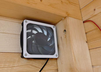

Die letzten Tage war es, nachdem es gegen Mittag warm wurde immer sehr "dampfig" im Gartenhaus. Ich habe daher für die Belüftung heute noch einen kleinen Lüfter eingebaut:
Versorgt wird der Lüfter über eine Mini-Solarzelle am Dach, sollte demnach also immer dann laufen, wenn die Sonne scheint.
