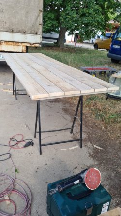

ich würde den Tisch ca. 90cm breit machen. Wenn man auf beiden Seiten sitzt ist sonst zu wenig Platz zwischen den gegenüberstehenden Tellern. Ich habe vor kurzem einen Tisch gebaut aus 3cm Schalbrettern, 2,85 x 0,9m da habe ich die Tischplatte mit 3 x 6 cm Leisten aufgedoppelt. Wenn du das Tischgestell so machst wie im Link, kannst die Verbindung zwischen Gestell und Kantholz einfach mit konischen, überlangen Holznägeln machen, die zur Demontage einfach rausgeschlagen werden.

Vielen Dank für die Bilder! Die Holznägel dann von der Seite in die 3cm dicken Bretter, oder von unten? Also die Beine neben die Aufdopplung oder drunter?

Hallo Martin,
ich habe früher eine ganze Menge solcher Tische gebaut. Die Tischplatten hatten dann 2 Gratleisten und da wurden dann die Holznägel durchgesteckt. Bei deinem Tisch würde ich 2 Leisten 3x8cm hochkant unter die Platte schrauben und da dann das Gestell dranmachen.
Mir fällt gerade ein, besser 2mal 6x3 zu einem T zusammen schrauben/leimen und das unter den Tisch schrauben und da dann das Gestell dran. Das auf beiden Enden und in der Mitte einmal ein 3x6 flach unter die Platte schrauben,. Je nach Holz eventuell statt einmal in der Mitte 2mal entsprechend verteilt. Für die Beine würde ich 2mal 3x16 (oder schmäler) über Kreuz verleimen und dann jeweils mit dem gleichen Material aufdoppeln., so das so etwas ähnliches wie eine Überplattung entsteht. Unter die Füße dann noch etwas Kunststoff, damit das Holz keine Feuchtigkeit aufsaugt.
