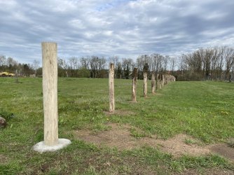

Guck mal, der hier hat nur die Pfähle an den Ecken einbetoniert, der Rest muss so halten. Hab ich letzte Woche fotografiert.
