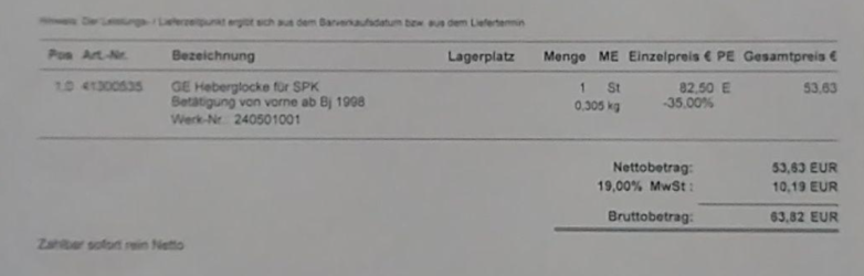

Nachdem ich ernsthaft überlegt hatte, die Glocke zu reparieren, habe ich mal geschaut, was eine neue kostet: Geberit 240.501.001
Hier die Ergebnisse:
https://www.idealo.de/preisvergleic...-fuer-up-spuelkasten-240-501-001-geberit.html
https://www.hornbach.de/p/geberit-ersatzheberglocke-240-501-00-1/5995336/
Also für gute 20€ verfügbar.
Ich bin dann zu dem einschlägigen örtlichen Fachhandel, wo ich auch ein Konto habe und habe das bezahlt:
Man beachte, dass ich noch 35% Nachlass wegen dem Kundenkonto bekommen habe. Sonst wäre es noch teurer gewesen.
Trotzdem habe ich gedacht, ich höre nicht richtig. Der dreifache Preis wie Hornbach.
Auch Diskussion mit dem Verkäufer hinter der Theke nutzte nichts...
8.891
Ich habe da auch überlegt, was ich mache.
Habe die GL mal angefaxt. Mal sehen, ob es eine Reaktion gibt.
Vorstellen kann ich mir auch was anderes:
Kauf mal eine Scheinwerferlampe an der Tankstelle. Da schlagen die auch zu.
Die Schwimmerglocken hat keiner da außer dem Fachhandel. Und die werden meistens dringend gebraucht....
Da ich deren Preise so im Mittel kenne, habe ich zuvor auch nicht gefragt. Fußfehler. Immerhin, Einbau klappte problemlos under Lokus tut wieder.
