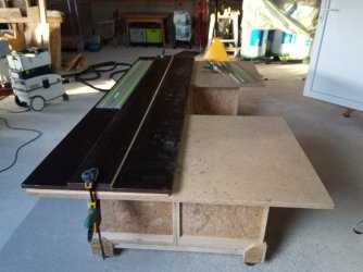

Bei recht kleinen Teilen ist eine Tischkreissäge schon angenehmer.
Mir reichen notfalls auch leere, umgedrehte Getränkekisten.
Aktuell habe ich diese Tische (siehe Foto) - schwer (Boxen für Ersatzdachplatten), Hubwagen-kompatibel und ausreichend groß für eine Kleinformatplatte.
MFT 3 - mMn eine induviduelle und persönliche Entscheidung - würde den die Größe ausreichen und benötigst du die Mobilität?
