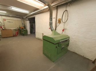

In meinem Lehrbetrieb standen großteils Panhans Maschinen u.a. auch der Dickenhobel, nur das genaue Modell weiß Ich nicht mehr.
Da gab es im Grunde nix zu meckern, wie vermutlich bei allen Oberklasseherstellern.
Die anderen Kandidaten kenne Ich meist nur vom sehen, also keine praktische Erfahrung, bei allen späteren Arbeitgebern standen ADH's.

Hobelschlag hatte der Panhans nicht, oder?
Nee, das hatte der nicht.
Der konnte, wenn ich mich recht entsinne auch sehr dünn hobeln und auch sehr viel runternehme, elektrischen Tischhub hatte er ebenfalls.
Allerdings auch Rollen im Tisch, was aber zu der Zeit ( Anfang 90er ) alle hatten ...
Wie gesagt, Ich weiß die Typenbezeichnung nicht aber vielleicht gab es spätere Modelle auch ohne Tischrollen.

Danke, Ronny. Das hilft auch schon weiter. Die Tischrollen sind nicht sooo schlimm, aber es gab zu der Zeit schon einige ohne, z. B. den T43. Andere Dinge sind viel wichtiger als das.
Wenn mich die Typenbezeichnung interessiert, kann ich die mit deinem Bild nachvollziehen. So unglaublich viel "neueres" (90er und neuer) ist nicht auf dem Markt, da guckt man halt eh an, was gepostet wird. Die meisten haben zudem Streifenmesser, welch Überraschung. :emoji_grin:
