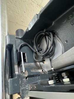

Nachrüstlösung für Felder Kappa 550 oder andere Modelle (STL siehe Zip)
Hab den Sensor bei Westec bestellt - den 2. (Ausleger bekommt auch noch Digi) bei AliExpress da der Preisunterschied hoch ist mal sehen ob der nächste Woche tatsächlich kommt..... (da die Beschreibung des Sensors dürftig ist man nullt mit den 2 Pfeiltasten auf das Maß was in P1 eingegeben wird)
