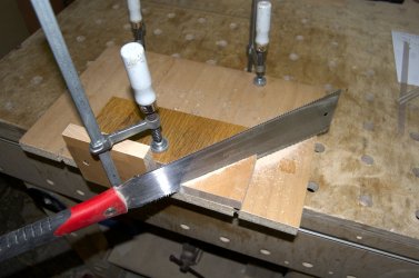

Ich würde zu einer Kataba- oder Douzuki-Japansäge raten. Eine Sägeführung für 45° und 90° kannst Du Dir selber bauen. Dazu brauchst Du nur zwei Stück Holz und ein paar Neodym-Magnete.
Ich habe gestern so etwas gebaut:
Durch die Magnete wird die Säge exakt gerade geführt. Die abgebildete ist ein Billigmodell von Lidl für 8 €. Die verlinkten kosten 30€. Meine bestellte ist heute erst vor 2 Stunden hier eingetroffen.

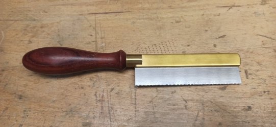

Für einzelne Schnitte bei schmalen Leisten nehme ich auch am liebsten die von Pedder verlinkte Feinsäge. Wie das Teil komplett mühelos durchs Holz geht, ist wirklich ein Erlebnis und macht einfach Spaß!

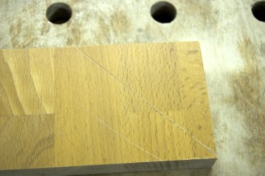

Gehrungsladen habe ich mir mal welche gebaut, aber die liegen irgendwo. Stattdessen sauber über zwei Seiten anzeichnen und dann sägen (Beispiel Paul Sellers: https://www.youtube.com/watch?v=3O8DIi2HfKM); mit etwas Übung hast Du das so im Gefühl, dass Du zuverlässig winklige Schnitte produzierst.

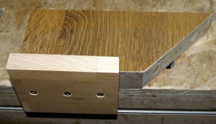

Ansonsten wäre es auch noch eine Option, eine Stoßlade zu verwenden. Kann man sich sehr einfach selbst bauen (gibt einige Anleitungen auf YouTube) oder auch kaufen, wenn einem das lieber ist. Da bräuchte es dann halt noch einen Hobel.

Für die Genauigkeit käme dann eher nach dem Sägen eine Stoßlade ins Spiel. Da reicht auch ein Selbstbau aus. Für die kleinen Querschnitte käme daran ein Einhandhobel zum Einsatz. Also erst mit Außmaß ablängen und dann auf Gehrung bestoßen. Du kannst dann die Teile sehr präzise in der Länge anpassen, hast keine Ausrisse und eine ebene Gehrungsfläche.
