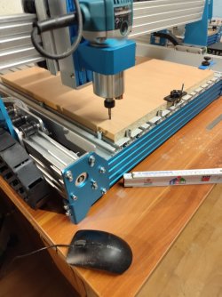

ich hab mir zu Weihnachten eine Tisch CNC von Genmitsu gegönnt ProVer 4030 mit etwas grösserem Rahmen.
Da ich schon die kleinere davon habe und eigentlich zufrieden bin wurds die etwas grössere. Die habe ich gebraucht bei einem Bekannten abgekauft.
Aber nun zur eigentlichen Frage: Das Original Spindelchen mit 300 Watt war mir zu schwachbrüstig und da hier noch eine Makita RT07 rumlag habe ich diese nun drauf.
Aber da sie ganz normal an der Steckdose hängt würde ich die gerne direkt in die Controller-Blechkiste mit integrieren so das man sie Softwaremässig benutzen kann.
Also Programm starten, Motor läuft mit an und tut was er soll. Und am Ende wieder auschalten.
Da ich elektronisch als Neandertaler unterwegs bin frag ich mal hier ob andere solche Umbauten realisiert haben. Oder vielleicht bin ich ja komplett auf dem Holzweg und es gibt vielleicht eine fertige Plug&Play Lösung.
Hier bohrt und fräst sie

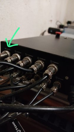

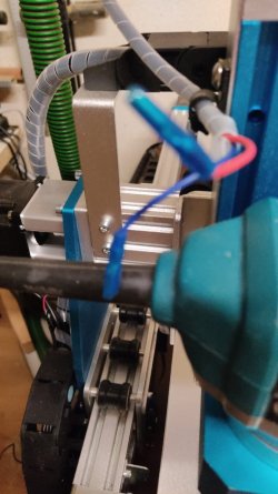

Einen Schaltplan habe ich nicht, aber Fotos von den Anschlüssen der Steuerung.
der Grüne Pfeil deutet den Spindelanschluss an. Und auf dem 2. Bild sieht man die 2 Drähte die an die Ursprüngliche Spindel angeschlossen
werden.
Ich vermute, das es keine 220Volt sind die die Makita bräuchte
Gruss

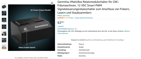

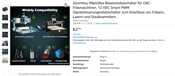

Habe aber untenstehendes Teil gesehen, was die Lösung sein könnte.
  • Screenshot 2024-12-25 at 09-55-35 Genmitsu iMaticBox Relaismodulschalter für CNC-Fräsmaschinen...png
  • Screenshot 2024-12-25 at 09-58-05 Genmitsu iMaticBox Relaismodulschalter für CNC-Fräsmaschinen...png

Schau erst Mal ob Du ne Spannung für die Spendel findest (Typenschild). Ansonsten messen (lassen). Dann weißt welche Spulenspannung ein Relais/ Schütz benötigt.
Das Teil was Du bei Amazon gefunden hast ist "Overkill" da Du die PWM an der Makita nicht nutzen kannst. Zudem keine europäischen Stecker/ Buchsen. CE?
Gruß SAW

Das Gerät gibts auch mit Europäischen Steckern. Nach Weihnachten schreib ich mal den Support von Genmitsu(Saintsmart) an und schau mal was die dazu sagen.
Ich werde es dann hier kundtun.
