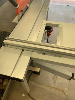

Also ich habe die Bernardo 1600 H und auch recht wenig Platz.
Da ich grundsätzlich nicht so große Platten in den Keller bekomme, habe ich die Verlängerung vom Queranschlag einfach rausgezogen und weggelegt. Das macht noch mal schätzungsweise 15 cm aus. Früher bin ich öfter mal genau da hängen geblieben und jetzt ist es sehr viel angenehmer. Wenn du die Verlängerung auch nicht brauchst, sparst du so noch etwas Platz.
Hab mal vor ner Weile ausgemessen, wie breit alles ist.
Kannst du hier einsehen.
