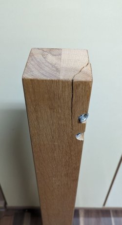

Hallo Zusammen,
durch das herumschieben unseres (schweren) Tisches ist leider eines der Tischbeine gesplittet. Wie könnte man das am besten reparieren? Am besten, dass es keine Schwachstelle gibt. Kriegt man das hin ohne die abgespaltete Ecke komplett abzubrechen? Verleimen wird wohl nicht gehen, da man nur schwer den ganzen spalt ausfüllen kann. Bevor ich jetzt als amateur herumdoktere wollte ich mal ein paar experten Fragen wie man das richten könnte, vielleicht hat jemand eine Idee`?
Würde mich über Tipps freuen.
Vielen Dank

aufhebeln mit schlankem Schraubendreher, Leim nicht verdünnen, evtl. mit sehr dünnem Spachtel einbringen, unbedingt in beide Richtungen mit mindestens 2 Schraubzwingen zwingen. herausquellenden Leim am besten gleich abwischen. das darf auch Ponal sein.

Bei mir hat das schon mit Druckluft und Zahnseide ganz gut geklappt Leim tief in solche Risse zu bekommen.
Aber gerade mit der Zahnseide vorsichtig sein, dass man nichts im Riss so biegt, dass er anschließend nicht mehr zu geht.
13.803
Druckluft ist in solchen Fällen auch meine Wahl um Leim in die Tiefen
einer solchen Absplitterung zu bringen.
Danach den Tipp von Ingo mit der tiefer verankerten Rampamuffe befolgen!

Ich würde in die Apotheke gehen, mir dort eine Handvoll Spritzen mit Kanülen holen, kleinen Keil in den Riss klopfen und Leim mittels Spitze reinmachen.
Vorher zum Zwingen zwei Zulagen basteln, damit die Zwingen diagonal zum Tischbeinquerschnitt angesetzt werden können.
was viel Gedöns darstellt, sorry for that

vll noch meinen Senf..... statt Zwingen einen Spanngurt aber dazu den Umfassungsradius vergrössern. ggf die anderen Beine dazu um diese Bein gruppieren.... Zulage an der Ratsche(Tepich etc) und wichtig Rampa raus drehen
Was für ein Gedöns, bis du aus der Apotheke zurückkommst, den Leim so weit verdünnt hast, dass er sich spritzen lässt, wäre ich längst fertig.
Bei mir gabs zum Reinpopeln sehr dünne alte Tafelmesser vom Flohmarkt, bei ganz kleinen Rissen gern Druckluft wie Justus beschrieb, und fertig war die Reparatur.
Und natürlich die Muffen länger kaufen, sonst ist das bald wieder gebrochen!

Diese Tipps klingen alle richtig aber nach meinem Geschmack etwas einfach.
In der Regel bekommt man die Rampamuffen weder einfach aus noch längere wieder rein. Beim Rausdrehen hätte ich angst, dass das lose Stück Holz ganz abreißt. Sauber vorbohren und reindrehen über's Eck ist für mich auch immer so eine Sache. Also Wwerkstück richtig einspannen, zeit nehmen und sutsche machen
Wenn Du fertig bist, Filz platten unter die Beine kleben.
oder tiefer bohren und dann tiefer reinschrauben. Bohrer ist ja schon fast vorzentriert. Alternative wäre auch Rampas raus, Stockschrauben rein, vermute M8 , vorgebohrt mit 5mm bis Schraubengrund und ruhe bis ans Ende deiner Tage. Ich setze keine Rampas mehr in die Diagonale, nur noch Stockschrauben.
Für mich wäre halt Druckluft viel Gedöns, weil sicherlich nicht nur bei mir kein Kompressor rumsteht. Ganz zu schweigen von
und anderem Gewerch.
Spritzen hat der Bastler eh zur Genüge griffbereit, und Ponal D3 lässt sich auch ohne Verdünnung durch enge Kanülen spritzen.
Aber jeder wie er kann :emoji_wink:.

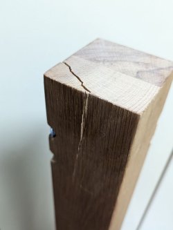

Wo wir schon beim möglichen und unmöglichen Raus- und wieder Reindrehen der Rampamuffen sind: Auf Bild 2 sieht es so aus, als ob die obere viel weniger weit reingedreht ist als die untere. Könnte das eine Ursache für den Bruch / Riss sein?
