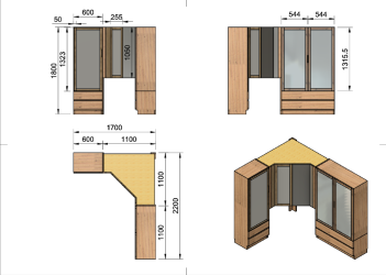

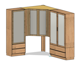

ich möchte jetzt für unser Wohnzimmer weitere Möbel bauen, nachdem Sideboard, Bücherregal und Eckbank fertig sind. Hatte ich hier und hier mal vorgestellt.
Das ganze wird ein Eckschrank, gedacht um im Eckteil eine Art kleinen Sekretär zu haben, deshalb unten offen. Gesetzt sind auch die jeweils 2 Schubladen unten.
Gefertigt wird das wieder aus Eiche. Ich hänge mal eine Modellzeichnung an.
Die Schranktüren wollte ich in Rahmen Füllung ausführen, allerdings Frontbündig. Wenn ich das ganze jetzt alles aus Eiche mache wird mir das zu "Holzig".
Wir waren auch schon in verschiedenen Möbelhäusern, um Ideen zu klauen. Ehrlich gesagt habe ich da aber nichts gefunden.
Das einzige was uns noch gefallen hat, waren Türen die einen Teil mit aufgeklebten Glas hatten. Dieses war auf eine Trägerplatte geklebt. Da habe ich aber keine Idee wie ich das umsetzen soll.
Vielleicht habt Ihr ja da Ideen zur Gestaltung und Umsetzung, würde mich über einen Austausch freuen.
Wenn Euch noch Angaben fehlen, einfach sagen.

Hi,Frank
Warum ist der Eckschrank ein Hochschrank ? Ne Heizung oder kamin drunter ?:emoji_thinking:
Die symetrie ist ein bisschen unausgeglichen :emoji_wink:
Füllung: Shojigitter mit weissen oder bunten Shojipapier dahinter.
Oder Eicherahmen mit Kontrasthölzer Ahorn/Esche, weisseiche usw.
Solls anspruchvoll werden oder solls schnelle fertig werden ?:emoji_grin:

In die Ecke passt unten noch ein weniger tiefes Schränkchen, sieht besser aus.
Ich würde allerdings eine Schreibklappe hinter den Türen vorsehen und unten wie die Seitenteile gestalten.
Was ich nicht verstehe:
„.....in Rahmen Füllung ausführen, allerdings frontbündig." ?
10.004
So, wie du die Türen des Eckschrankteils anschlagen möchtest, werden sich die Türen in der Mitte beim Öffnen womöglich gegenseitig sperren.
Das solltest du noch ganz genau anschauen.

Frank73
6. November 2014
2.810
51
Berg, bei Neumarkt i.d. Opf
Das sollte es erklären.
Liegt daran das ich den Platz den ich habe ausgenutzt hab, somit auch maximal nutzbarer Stauraum.
Gefällt mir zwar bei anderen, passt dann aber überhaupt nicht zum Rest.
Hatte ich auch vorgeschlagen, wurde abgelehnt mit dem Hinweis das man dann nicht rumlümmeln kann, also aufstützen nicht möglich ist.
Das die Füllung vorne in einer Ebene mit den Rahmenhölzern liegt.
Sichtbar ist dann nur eine Schattenfuge.
Ingo Du Fuchs.
Danke für den Hinweis, genau das tun die wirklich, allerdings nur minimal. Sollte sich aber lösen lassen. Jetzt schaue ich erstmal wie es überhaupt wird.

Was wird dann in den Schränken links und rechts gelagert? Ordner und so Kram? Dann muss man jedes mal aufstehen und den Stuhl zur Seite schieben um die Türen öffnen zu können, zusätzlich müssen die Türen vom Sekretär-Teil vorher zumindest teilweise geschlossen werden bevor die anderen Türen überhaupt geöffnet werden können :emoji_thinking:
9.367
Ich kann mir nicht vorstellen, dass man sich so in die Ecke setzt. Das wäre mir ungemütlich.
14.035
Warum sollte ein Aufstützen auf eine Schreibklappe nicht möglich sein?
Bei vielen tausenden Sekretären ist es möglich,
sonst würden diese Möbel ihre Zweckbestimmung gar nicht erfüllen können!
10.004
mir ist noch was aufgefallen.
Die Türen des Eckschranks enden auf Höhe der geplanten Schreibtischplatte. Die muss also immer leergeräumt sein, wenn man die Türen öffnen will. Das ist sehr ungünstig und ein ewiges Ärgernis. Da solltest du Abstand lassen und ein offenes Fach einplanen.
Nicht zufällig sind die klassischen Küchenschränke so gebaut.
Alternativ für den Bereich Schiebetür, oder Jalousie.
