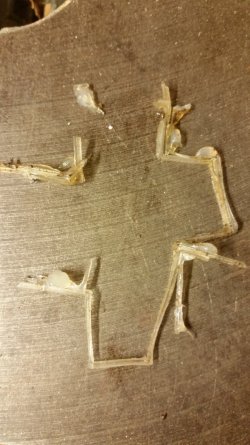

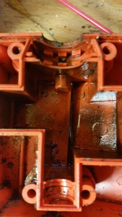

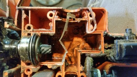

Hallo da draußen!
Ich hab mir bei ebay günstig einen „neuen“ alten Handbandschleifer geschossen, einen Holzher Derby 2411. Soll ja ziemlich (oder völlig?) baugleich mit dem BS 75 von Festool sein. Optisch ist er's allemal.
Ich habe ihn erst mal zerlegt, um ihn sauber zu machen. War eine gute Entscheidung, es ist erstaunlich wieviel verkrusteter Dreck da rein passt...
Ein Bereich war allerdings völlig staubfrei, weil extra gut abgedichtet. Scheint eine silikonartige Masse zu sein, die beim Zusammenbau aufgebracht wird und dann elastisch aushärtet und abdichtet, ohne die Gehäusehälften miteinander zu verkleben. Ging dann beim Zerlegen aber halt kaputt.
Jetzt würde ich natürlich gern das Ganze wieder genauso dicht zusammenbauen (für die nächsten paar Jahrzehnte :emoji_slight_smile:).
Hat einer von euch eine Idee, was ich dafür verwenden könnte?
Und wo ich schon mal dabei bin, noch eine Frage:
Der dichte Bereich ist da, wo die Motordrehung seitlich zum Antriebsriemen umgelenkt wird. Normalerweise würde ich sowas Getriebemäßiges mit eher festerem Fett abschmieren. Das, was hier drin war, machte aber einen ziemlich dünnflüssigen, aber sehr gut haftenden Eindruck (letztes Bild).
Wie würdet ihr sowas schmieren?

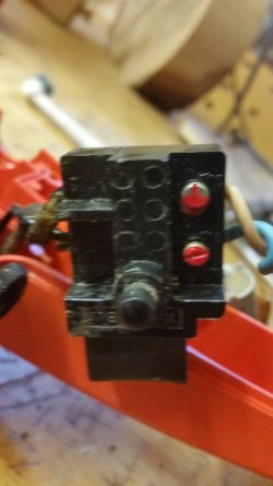

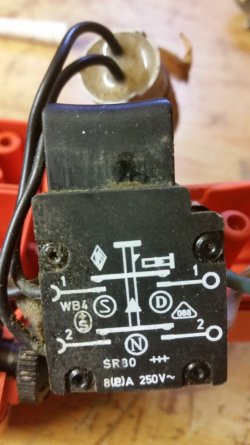

Da fällt mir noch 'ne Frage ein.
Der Schalter der Maschine ist im Moment ziemlich schwergängig. Könnte auch an Dreck im Inneren liegen, drumherum war welcher. Lässt sich halt schwer überprüfen/beheben, weil vernietet.
Was tun?
Mein Gedanke war jetzt, mit Silikonspray zu schmieren oder vielleicht sogar durchzuspülen. Kleine Öffnungen hat's ja ( unten an den schmalen Seiten des Knopfs). Bei Kriechöl hätte ich Bedenken, daß das eine gute Grundlage für neuen Dreck zum festkleben abgibt.
Hat jemand 'ne Idee?

Kerstenk
27. Februar 2022
1.989
Greifenstein
als erstes, wenn vorhanden mit Druckluft in die Ritzen blasen, WD40 kann man nehmen bei so Schaltern, bei Elektronik eher nicht. Kriechöl im Prinzip auch, Silikon wäre ich vorsichtig, könnte Isolieren.
Ralef
ww-kiefer
17. November 2022
Hildesheim
Okay, das wäre natürlich nicht im Sinne des Erfinders.
Druckluft gibt's leider bei mir nicht, aber Staubsauger könnte ich mal probieren.
Wie gesagt, hab ich ein bißchen Skrupel bei WD 40 und Konsorten, weil halt petroleumbasiert und damit nicht sehr flüchtig und eher klebrig (zumindest für Staub). Würde aber eben auch gleich als Kontaktspray funktioneren.
Ich glaub, ich nehm's trotzdem und dosier's einfach sehr dezent.
Eben kam mir Spriritus in den Sinn, weil er verdunstet, aber dann hab ich wieder die Frage, ob das womöglich das Plastik angreift. Auch doof.
Kerstenk
27. Februar 2022
1.989
Greifenstein
Ich habe für einen Bekannten eine Laserschneidmaschine wieder in Schwung bringen sollen, das Problem waren Kontaktreihen und Kabelanschlüsse, so habe ich mit Reiniger für Kontakte besorgt, KONTAKT 60 und den Cleaner WL. Das entscheidende ist das nach der erfolgreichen Reinigung der Reiniger selber wieder runter muss, was im Elektronikbereich eben wichtiger ist wie bei einem einfachen Schalter.
WD40 würde die Reinigung der Kontaktfläche sorgen, und im Anschluss mit Spiritus diesen dann wieder beseitigen, Spiritus selber verdunstet rückstandsfrei. Spiritus greift Kunststoff nicht an, da hätte ich keine Sorge
Ralef
ww-kiefer
17. November 2022
Hildesheim
Das hört sich für mich doch dann gangbar an.
Cool, nehm ich :emoji_slight_smile:

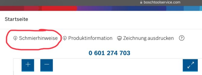

Ich habe noch einen Tipp für Restaurateure von Bosch Maschinen, dort gibt es beim Service auch Schmierhinweise mit dem zu verwendenden Schmierstoff. Beim Bandschleifer GBS 75 AE sogar mit NLGI 3.
TobiBS
13. Januar 2021
1.591
Stuttgart
Wo hast du das gefunden?
Ich hab's grad ausprobiert.
Ich komm bis zu den Schmierhinweisen, da stehen zu den Schmiermitteln Produktnummern, von denen nur eine wo hin geführt hat, zu einer Fetttube ohne nähere Spezifizierung
Ich habe die Nummer die hinter den Schmierhinweisen steht gesucht, da gab es einen Forenbeitrag im Bosch-Forum wo jemand geschrieben hat welche Nummer welchen Produkten entspricht und da stand das dabei.
