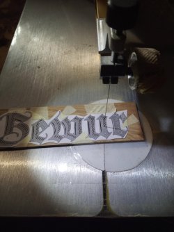

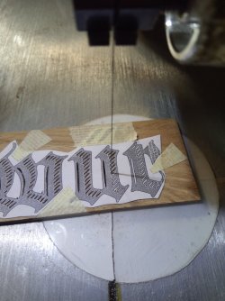

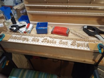

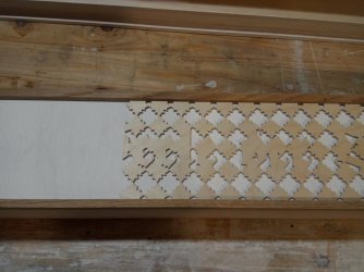

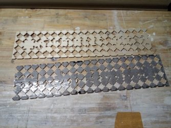

Hier säge ich die Schrift aus. Ist deutsche Zierschrift. Mehr Sägebilder habe ich leider nicht aber die anderen Sachen waren auch nicht so spannend.

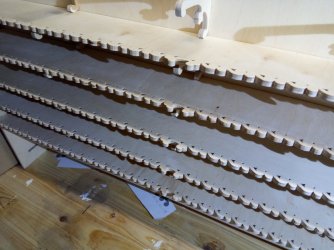

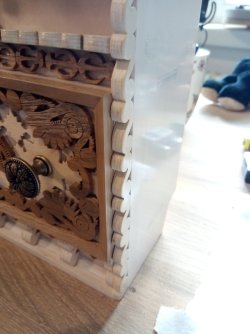

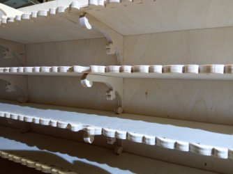

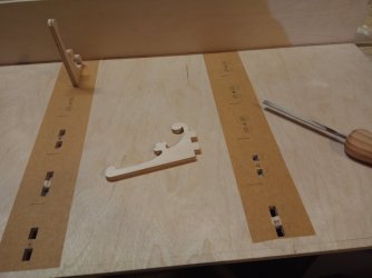

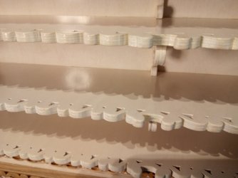

Und natürlich mussten die 15 Halter eingepasst werden damit die nicht wackeln aber auch noch Leim rein passt. Das habe ich mit einer Diamantfeile gemacht. Mal mehr mal weniger gut gelungen. Auf dem rechten Bild sieht man einen der 6 Regalböden die vorne eine Zierkante haben.

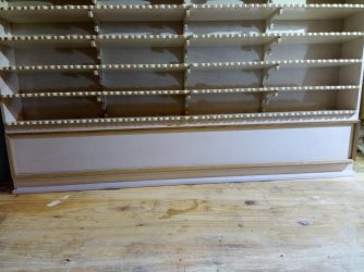

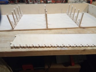

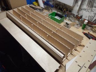

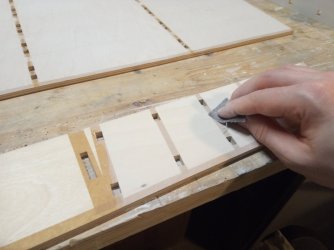

Hier habe ich die Platten probe gesteckt. Ist ja alles Schlitz und Zapfen und Horror
IMG_20210311_175548.jpg IMG_20210311_175657.jpg IMG_20210311_175713_1.jpg IMG_20210311_175719.jpg IMG_20210311_180311_1.jpg

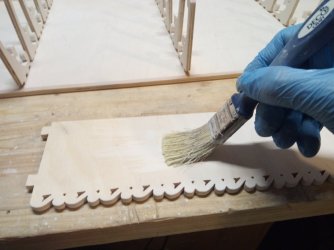

Und nun war es Zeit für die Oberflächenbehandlung. Natürlich wieder Schellack in Weiß. Wobei ich hier auch eine Art weiße Beize für die erste Weiße benutzt habe. Die ist auf Wasserbasis und lässt das Holz immer wieder rau werden wodurch ich beim schleifen auch immer wieder Pigmente runter genommen habe. Das war nicht so toll.
Die Klebeverbindungen habe ich abgeklebt damit dort kein Schellack oder sonstiges das spätere Kleben verhindert.

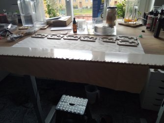

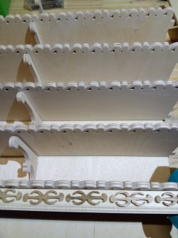

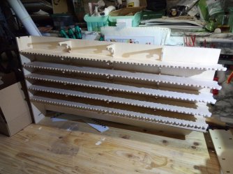

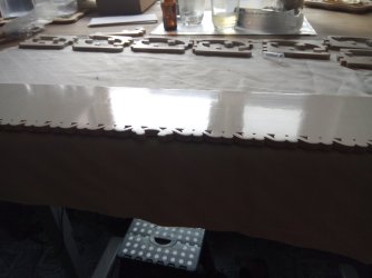

Und dann kam die Schellackpolitur. Da ich Zwei von diesen Regalen gebaut habe sind die Bilder beider gemischt. Ein Regal habe ich wie hier gezeigt in Einzelteilen poliert und das andere im zusammen gebautem Zustand. Daher ist bei den Bildern nicht immer das selbe Regal zu sehen und evtl in einem anderen Arbeitsschritt.

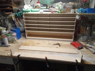

Jetzt kommt die Schublade dran um überschüssige Nachfüllbeutel der Gewürze verstauen zu können.
Weil Sperrholz selten plan ist habe ich es auf die Werkbank gespannt. So viele Detailbilder / Arbeitsschritte habe ich da leider nicht fotografiert.

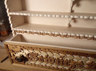

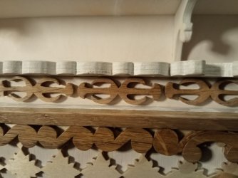

Hier ist die Schublade schon drin und mit einer Eichenholzleiste auf Gehrung gerahmt. Dort kam dann noch eine Füllung rein wo der Schriftzug und reichhaltige Verzierung drauf ist.
IMG_20210423_133956.jpg IMG_20210428_100404.jpg IMG_20210428_104738.jpg IMG_20210428_125552.jpg

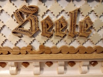

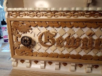

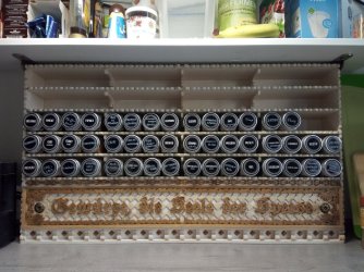

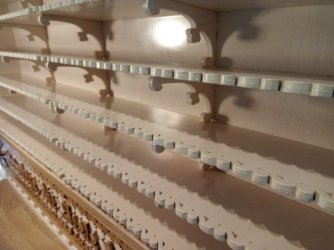

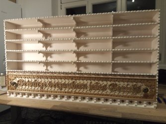

So, und Nu das fertige Werk
IMG_20210505_174621.jpg IMG_20210505_122951.jpg IMG_20210505_123013.jpg IMG_20210505_123119.jpg IMG_20210505_123302.jpg IMG_20210505_123221.jpg IMG_20210505_123054.jpg IMG_20210403_224442.jpg IMG_20210403_225024.jpg
Das ist das Zweite mit einem anderen Schriftzug

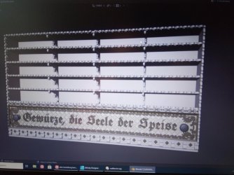

Ach so, habe vergessen zu erwähnen dass da die Planung in der Zeitangabe noch nicht mit drin ist. Das dauert ja auch etliche Stunden das alles in 3d zu konstruieren und dann in 1:1 2d Pläne zu wandeln damit es in Echtgröße auf Papier gedruckt werden kann.
Hier ist noch ein Bild aus Blender.

Wahrscheinlich 30 % nur für das Einfädeln, des Sägedrahtes bei so vielen Einzelausschnitten - richtig oder?
Nur bei den Buchstaben da dort di schnitte der Schraffur nur ca 5mm lang sind. Bei allem anderen gilt das nicht. Ich brauche knapp 10 Sekunden von einem Loch ins andere zu wechseln und weiter sägen zu können.
