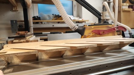

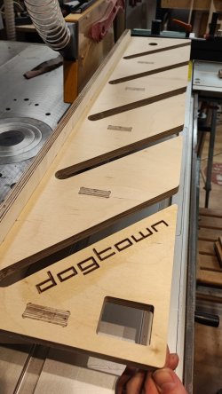

Ich habe ja schon kleinere Skateboardhalterungen gebaut, jetzt habe ich eine größere für 5 Boards entworfen.
Eine davon ist als Prototyp fertig und ich habe mich gefragt, ob ich die Position der Schrauben sinnvoll geplant habe.
Die Halterung sieht so aus und wird horizontal an der Wand festgeschraubt, die Boards von vorne eingeschoben.
Bild von oben:
Bild von der Unterseite:
Die Schrauben wurden nun unten zwischen die Halter gesetzt werden, drei bis fünf (?) Stück.

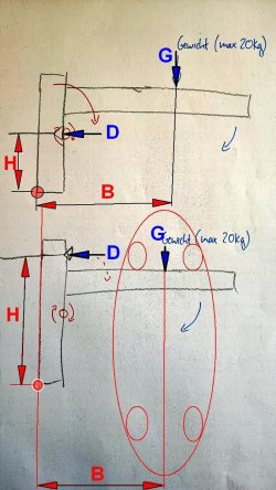

Jetzt habe ich mich gefragt, ob das sinnvoll ist von der Kraftverteilung. Wäre es nicht sinnvoller, die Schrauben über das Brett zu setzen? So dass die Schraube das Gewicht besser "abfangen" kann (siehe hochprofesionelle Zeichnung unten :emoji_stuck_out_tongue:)? Dafür müsste ich das Brett an der Wand ca. 15mm nach oben verlängern, damit die Schrauben auch sinnvoll eingedreht werden können.
Bin kein Physiker und habe daher keine Ahnung, wie man das berechnet. Die meisten Regalbretter werden ja auch von unten mit Winkeln gehalten, denke ich also zu viel über etwas nach, was nicht relevant ist?

Nur ganz oben ist allerdings zu wenig meiner Ansicht nach.
Es kann ja leicht sein, dass man das Skateboard beim rausheben verkantet und steckenbleibt oder oder unabsichtlich hängenbleibt, dann darf es nicht sein, dass die Regalkonsole nach oben kippt und aufgrund des gringen Hebels dann die Schrauben rauszieht.
Ich wäre auch für 2 oben und 1 unten.
Rechnen kann man das ja überschlagsmäßig mit dem Hebelgesetz, dazu hilft eine bemaßte Zeichnung.

..alles rechnen nutzt nichts wenn die Wand nicht halten will!...
Das stimmt schon, allerdings kann ja mal rechnerisch grob abschätzen, ob es überhaupt funktionieren kann, selbst wenn man einen hohen Sicherheitsfaktor (wegen hohen Unsicherheit ob die Wand hält) einsetzt.
....Wenn man sowas berechnen wollte, wie würde man das tun?...
Zum Beispiel die Belastung ausrechnen die auf eine Schraube bzw einen Dübel wirkt:
D = G x (B/H) x (s/a)
D...Dübel-Auszugsbelastung (=gesuchter Wert)
G...Gewichtsbelastung durch die Skateboards (=20 kg)
s...Sicherheitsfaktor (hier wähle ich eine 2-fache Sicherheit, da ja die Festigkeit der Wand recht unterschiedlich sein kann)
a...Anzahl der Befestigungsschrauben (=2)
B/H...Hebelverhältnis (im oberen Bild ca 2/1 im unteren Bild ca 1/1)
Das ergibt nun für das obere Bild:
D = G x (B/H) x (s/a) = 20kg x (2/1) x (2/2) = 40kg
Und für das unter Bild:
D = G x (B/H) x (s/a) = 20kg x (1/1) x (2/2) = 20kg
Diesen theoretischen Belastungswert für den Dübel in der Wand kann man nun vergleichen mit dem was laut Herstellerangabe so ein Dübel aushält (zB hält ein klassischer "Fischer Spreizdübel S" mit Durchmesser 6mm in Ziegel ca 28kg bzw 0,28kN).
Somit funktioniert die Konstruktion im unteren Bild sicher, die im oberen Bild nicht.
Anstrebenswert wäre es, meiner Ansicht nach daher, dass der Hebel "H" größer ist als der Hebel "B",
(dann hätte man noch immer mehr als 2-fache Sicherheit in Ziegel).

Wenn dich interessiert, wie das o.g. von @Daniboy zustande kommt:
Für jedes System, welches sich etwas salopp formuliert "nicht bewegen" soll, gilt:
- Summe der Kräfte = 0
- Summe der Drehmoment = 0
Sonst würde es sich entsprechend Newton bewegen. Entweder irgendwo hin (oder wie hier herunter fallen) oder halt drehen.
Aus der Summe der Drehmomente kommt halt die Kraft für die Schraube. Drehmoment ist immer Kraft x "Hebelarm" - also senkrecht dazu.
Summe der Drehmmomente also:
20kg * 9,81N/kg * B + H * D == 0
Wenn D eine Kraft ist.
Was dann zu der o.g. Gleichung führt.
Parallel dazu gilt natürlich noch, dass die Summe der Kräfte auch Null sein muss. Also muss die Wand / die Schraube so nach oben drücken, dass das Regal nicht stumpf herunterfällt. Im Falle einer angezogenen Schraube muss also zusätzlich zur Kraft aus dem "nicht-Wegdrehen" so viel Kraft aufgewendet werden, dass die Haftreibung ausreicht, um das nach-unten-Rutschen des Regals zu verhindern. Der Faktor fehlt oben noch. Bei einer locker reingelegten Schraube würde die Schraube sonst mit 20kg*9.81N/kg nach unten biegen. Das will man bei Schrauben ja nicht so sehr. Nur der Vollständigkeit halber erwähnt.

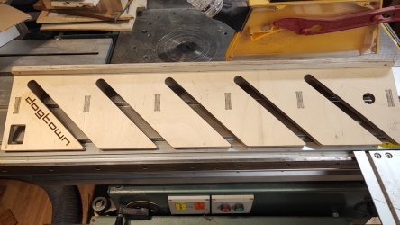

So sieht der Ding jetzt aus. Haben oben um 15mm und unten um 35mm verlängert. Die Schraubenlöcher sind nicht so schön vorgebohrt, habe erst verleimt und dann daran gedacht, dass ich die ja noch bohren muss... Das nächste Mal gleich mit der CNC. :emoji_slight_smile: Schrift kommt noch rot, dann schleife ich den Klarlack wieder runter (der noch feucht ist). Mal sehen, ob das klappt...
Vielen Dank für eure Hilfe und die tollen Erklärungen! :emoji_slight_smile:
