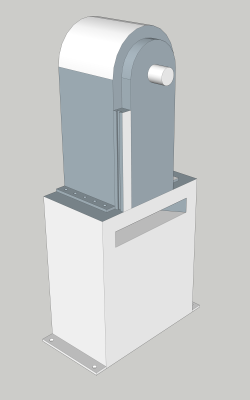

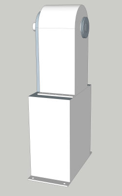

Was ich aus dem Ding mal bauen möchte? Eine Kopfdrechselbank. Ein ablaufgesicherter Steinert-kompatibler Bajonettadapter wäre da echt ein Glücksfall. Sicher, eine VB36 wird das Eigenbauprojekt mit Sicherheit nicht, aber selbst wenn ich großzügig ausreichend Stahlprofile entsprechender Stärke, 'n 2,5 kW Motor und 'ne Schubkarre Beton mit Gussschrott einplane wäre der preisliche Abstand zum gebrauchten Original so groß, dass es verlockend wäre. Vom Spaß an der Sache mal ganz abgesehen.
Ich werd' am Wochenende mal ein paar Besserwissende aus dem Bekanntenkreis befragen.
Im Kopf in Sketchup habe ich das Ding ja schon fast in der Werkstatt stehen... :emoji_joy:
