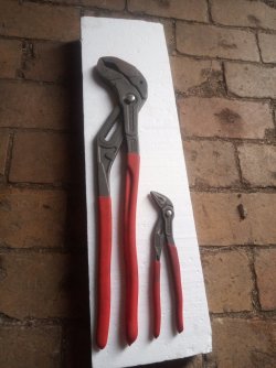

So eine 2 1/2" knipex Cobra zum gegenhalten, hat auch nicht jeder daheim.

Ich habe untertrieben, die linke Zange geht bis 4 1/2" nicht nur bis 2 1/2"
Die kleine ist das haushaltsübliche Modell mit 25 cm Länge.

Die Cobra dafür ist Schwachsinn. Selbst die größte ist eher was für überdurchschnittlich starke Männer mit übergrößen Händen. Ich habe meine größte wieder verkauft wegen der Nutzlosigkeit.
Für wirklich schwierige Dinge habe ich eine 3" Rohrzange. Oder einen Schraubstock mit Rohrbacken. Das geht einwandfrei.
