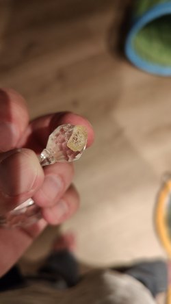

Guten Abend in die Runde,
ich habe neulich versehentlich einen Pinguin enthauptet. Da das arme Federvieh einen ideellen Wert hat (und kopflos irgendwie doof aussieht), bot sich mein Schwiegervater an Abhilfe zu schaffen. Er ist zwar kein Tierarzt, aber baut leidenschaftlich Dinge für seine Modelleisenbahn, will sagen: Kleben kann er.
Aber offenbar kein Glas. Der Kopf hielt nur ein paar Tage, so dass ich's jetzt selbst in Angriff nehmen möchte.
Dazu zwei Fragen:
a) Einen Tipp, wie ich den alten und unbekannten Kleber herunterbekomme und
b ) welcher Kleber sich eignet um Glas mit Glas zu verbinden.
Ich könnte natürlich auch google fragen, aber hier gibt's vielleicht jemanden mit Erfahrung.
Danke,
Colin

wie man den Kleber jetzt richtig weg bekommt, weiß ich nicht. Aber zum Kleben, würde ich zum Glaser gehen. Die haben Harze, die mit UV gehärtet werden und das hält.

1+ für UV-härtenden Glaskleber. Du könntest bei so einer kleinen Klebestelle auch mal einen Uhrmacher fragen. Die nutzen sowas um Uhrgläser einzukleben.

Kleber entfernen:
zum ausprobieren erstmal mit Wärme / Föhn
zweitens Feuerzeugbenzin / Waschbenzin
drittens Aceton / Nagellackentferner.
Mit dem "TurboColl 2000 Glas" von "Boldt" hatte ich gute Erfahrungen gemacht.
Ist ein Sekundenkleber für Glas und härtet unter Tageslicht aus.

Entfernen: Aceton und Skalpell. Mit Skalpell kann man auch wie mit Ziehklinge kratzen. Kleben würde ich mit Sekundenkleber, ist billig, hat man oft rumstehen, sollte problemlos halten, vergilbt nicht. Alternativ Epoxy, aber der vergilbt mit der Zeit.
