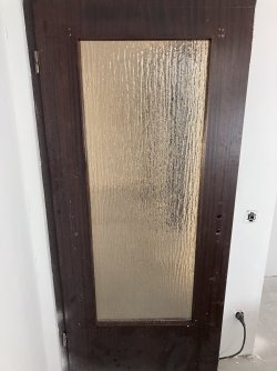

Ich danke euch allen, speziell @Little John der mich noch per Post mit Vorlegeband beliefert hat. Das Glas ist wieder eingesetzt und ich glaube ja auch zu wissen, was da passiert ist: Am Vorlegeband sind ja zur Verstärkung der Klebeschicht solche Fäden eingelegt. Wenn diese aus der Fuge hängen und man dran zieht, kann man das ganze Band lösen. Das hatte vermutlich mal ein Kind mit viel Spaß erledigt. Geschnitten habe ich mich am Floatglas auch noch, insofern an alle zukünftigen Mitleser: Beherzigt den Tipp mit ESG Glas von @yoghurt !
Bin gespannt, wie die Tür nachher in weiß aussieht, wenn sie vom Maler zurückkommt.

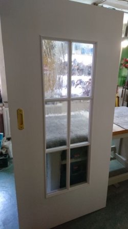

Jetzt machste da noch nen Sprossenkreuz drauf und dann schaut es richtig schick aus. :emoji_wink:
