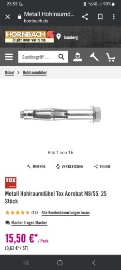

Hallo zusammen, ich brauche etwas Rat :emoji_slight_smile:,
der Thread ist zwar alt, aber irgendwie doch immer aktuell: wie befestige ich meine Schiebetür an der Wand?
Die Tür hat 45kg, inkl. aller Beschläge ca. 60 kg laut Hersteller. Befestigungsschiene sieht 5 Bohrlöcher vor. Leider muss die Schiene etwa 3cm oberhalb des Wechsels/Türstockes angebracht werden und kann nicht in diesem befestigt werden.
Wir haben 1,25cm Rigips und dahinter 1,5cm OSB3, dahinter Holzfaserdämmung, dann kommt irgendwann wieder OSB....
- Die mitgelieferten M8-Schrauben einfach reinknallen und hoffen, dass 5 Schrauben die 60kg in der OSB3-Platte halten?
- Befestigungsschiene mit weiteren Löchern versehen und 10 statt 5 Schrauben setzen?
- Oder doch vorbohren, Spreiz-/Kippdübel rein und dann die M8er Sechskantschrauben setzen?
- Oder doch eine Konstruktion (Stahlplatte?) anbringen, die bereits etwas darunter im Wechsel/ "Türstock" befestigt ist und an diese Konstruktion weiter oben die Befestigungsschiene anbringen?
Die Antworten oberhalb waren interessant, aber da ging es ja nur um Rigips im Trockenbau.

Bei Dir hätte ich weniger Bauchschmerzen....
Ja, Metallhohlraumdübel für M8-Schrauben, das sollte gut gehen.
