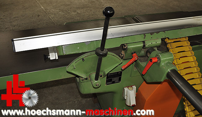

ich soll für die Schreinerei eines Bekannten ein Ersatzteil für seinen großen Abricht-Dickenhobel besorgen. Allerdings finde ich nirgends das passende Teil, noch nicht einmal irgendetwas in dieser Richtung.
Und zwar hat ein Lehrling die Schutzabdeckung über der Hobelwelle ins Messer gedrückt und zerfetzt. Er ist also auf der Suche nach einem neuen "Gliederschutz" für die Hobelmaschine.
Hier auf dem Bild das gelbe Teil: http://www.hoechsmann-maschinen.com/GM/rex_ah_a510-04.jpg
Suche ich hier mit dem falschen Begriff? Bitte helft mir doch mal, wie heißt das denn wirklich und kennt ihr eine Firma, die so etwas herstellt? Der Befestigungsabstand der Schrauben beträgt 67mm.

Der Begriff "Gliederschutz" stimmt schon, nur sind die nicht mehr gebräuchlich.
Neue Maschinen haben einen "Brückenschutz" der mehr Möglichkeiten bietet und sichererer ist.
Das wäre die Gelegenheit um sicherheitstechnisch hochzurüsten.
So eine Leiste und so ein Klappenteppich habe ich noch liegen. Kostenlos zum Selbstabholen. Empfehlen würde ich aber auch den Gliederschwingschutz.

wenn ich das richtig sehe, ist der Gleiderschutz ja hinter dem Anachlag und verdeckt den Teil der Welle der dahinterliegt. da hilft dann ein Brückenschutz nicht, insofern würde ich das durchaus weiter benutzen
Bei "modernen" MAschinen ist ein Blech am Anschlag befestigt. Dieses sorgt für die Werkzeugabdeckung hinter dem Anschlag, also kein vergessen des Gürtels mehr möglich.
Diese 3 Varianten gibt es, um der Verwirrung entgegen zu wirken:
https://www.bghm.de/fileadmin/user_...ungshilfen/BG_5.3.4_Abrichthobelmaschinen.pdf
Es gibt den Gliederschutz auch vorne, ist aber nur bei alten Maschinen zulässig, für den Bereich hinter dem Anschlag gibt es ebenfalls mehrere Lösungen.
Gliederschwingschutz ist dann wieder was anderes:emoji_grin:.

danke für die Antworten. Also war ich doch nicht so blöd und es gibt so etwas kaum noch zu kaufen. Aber zumindest habe ich jetzt mal einen Anbieter. Ich werde mal schauen, ob das Teil passt / breit genug ist. Und ich werde mal mit dem Schreinermeister über den Umbau auf einen Schwenkschutz reden. Aber ich weiß nicht, ob er 400 € in den Hobel investieren will. Ist ein SCA-Monster aus den 80ern mit entsprechend Betriebsstunden auf der Uhr.

Der Preis für den Schwingschutz ist leider wirklich jenseits von Gut und Böse. Wie man für so ein PS-Gußteil 400 Euro aufrufen kann, ist mir schleierhaft.
Ich finde Sicherheit gehört belohnt, und nicht bestraft.
Nachdem in meiner Lehrzeit mein angestellter Lehrmeister neben mir beim "Späneabwischen" des Abrichtisches mit der Hand über die laufende Hobelwelle gefahren ist (8 Wochen Totalausfall), hat der Betriebsinhaber einen automatischen Schwingschutz statt dem alten (meist unbenutzten) Gliederschutz nachgerüstet.
Arbeitsunfälle kosten den Betrieb mal schnell das zehn bis hundertfache der vermeintlich eingesparten Investitionskosten in Sicherheit.
