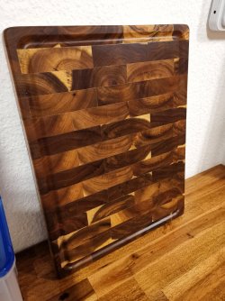

Microberlinia
26. Juni 2022
Halle Saale
Was bei solchen Platten aktuell oft als Akazie verkauft ist, ist Plantagenholz aus Indonesien genannt "Acacia Mangium".
Hier deswegen auch als "Mangium" bekannt (Google).
Die sehr kleinen Lamellen mit den dünnen Stämmchen sind typisch dafür.
Die Platte selber sieht white washed, oder mit viel weißpigment geölt aus.
Mit dem richtigen Öl!! ist Acacia Mangium sehr schick.
Ich nehme immer Auro 123 wenn es sehr dunkel oder PNZ Arbeitsplattenöl wenn es heller werden soll.
Habe gestern erst wieder ein Schneidbrett damit neu aufgefrischt, Auro 123 bis zur Sättigung. Einmal ausgehärtet übersteht es sehr lange den täglichen Gebrauch.

MangoMango
20. Januar 2023
6
Danke für die Hilfreichen Tipps!
