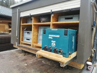

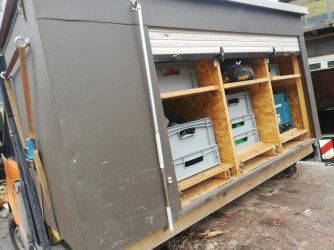

Mahlzeit,
ich wollte mal ein kleines Update posten. Die Kiste habe ich nun seid über 7 Monate in gebrauch und sie funktioniert. Ich zeige euch erstmal ein paar Bilder...
IMG_20221128_084453.jpg IMG_20221128_084520.jpg IMG_20221128_084539.jpg IMG_20221128_084618.jpg IMG_20221128_084637.jpg

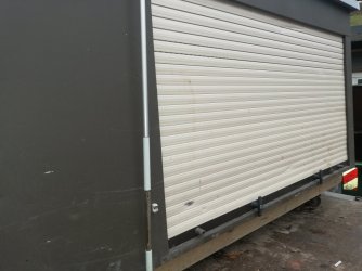

Achtet bitte nicht so auf Details, die Kiste sollte eine Funktion erfüllen und keinen Schönheitspreis :emoji_grin:. Der Rolladen funktioniert super, der Panzer ist aus Alu und dementsprechend stabil, ob ein Panzer aus Kunstoff den alltäglichen Baustellen Alltag aushalten würde, kann ich mir nur schwer vorstellen. Den Rolladenkasten bzw. den Antrieb musste ich von Gurt auf Kurbel umbauen, hat mich ca. 40Euro gekostet. Für die Halterung der Kurbel muss ich mir was anderes einfallen lassen, die Leerrohrhalter zerbrechen zu schnell und zu oft.
Wasserdicht ist die Kiste auch (wenn man nicht vergisst, die Kist zu schließen). Die Aufteilung könnte in meinen Augen nicht besser sein, genau richtig für meine Bedürfnisse.

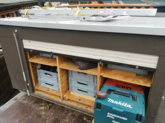

- Unten rechts habe ich meine Makita Kiste, darin befinden sich sämtliche Akkus + Ladegeräte. dahinter Dahinter sind 2 Systainer einer mit Kleinkram (Kettensägenfeile, Ersatz Bits usw. In den anderen ein großer Schlagschrauber.
- Oben rechts eine Kiste mit Verlängerungskabeln, Flatterband ....
- Unten mitte sind meine ganzen Schrauben, Dübel, Nieten ....
- Oben mitte ist meine Handwerkzeugs in 2 Tragetaschen verstaut.
- Unten links sind sämtliche Akkumaschinen untergebracht, ich habe sie alle lose in den Boxen liegen, ist für mich bequemer und ich spare jede menge Platz.
- Oben links sind Silikon, Bauschaum, Farbe, Pinsel...

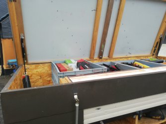

- Deckelfach ist alles sperrige, Schraubzwingen, Nageleisen, Silikonspritzen, Schaumpistolen, lange Rahmendübel, Sägeblätter, Kleinigkeiten für Schnelle reparaturen....
- Deckelfach links habe ich die Motorsäge inkl Benzin und Öl, Wasserwaagen, Zimmermannswinkel und Kabeltrommeln.
Unterm Strich würde ich die Kiste genauso wieder bauen, bin total zufrieden. Das lange suchen hat nun endlich ein Ende.
