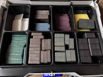

Hallo in die Runde,
viele von euch verwenden ja auch für dies und das Verglasungsklötze. Ich wollte mir auch gerne ein Sortiment zulegen und dabei ist mir aufgefallen, dass es die Klötze in verschiedenen Grundmaßen gibt. Gängig ist wohl z.B. 100mmx24mm: https://www.hornbach.de/p/verglasun...1-5-mm-15-stueck-je-groesse-3-stueck/5720889/
Aber es gibt auch Klötze in 60mm x 40mm: https://www.bauhandel24.de/unterlegplatten-kunststoff_1342_7283
Oder 40mm x 80mm: https://innonexxt.com/products/premium-steckbare-unterlegplatten-40x80-200-stk-mix-bis-16t
Welche Anwendungszwecke erfordern andere Klötze und was nutzt ihr? Die Glaserklötze sind ja speziell um in Scheibenbreite unterzulegen, das ist wahrscheinlich in unseren Anwendungen oft gar nicht so praktisch, oder?

Ich will mir halt jetzt mal ein Sortiment hinlegen und überlege dazu welche am universellsten sind.

ich fand immer diese hier gut: https://www.haefele.de/de/produkt/d...-beim-bau-von-unterkonstruktionen/P-00900505/
Die sind vorne leicht schräg, was das Zwischenfummeln vereinfacht und man kann sie auf Schrauben aufstecken.
Keine Ahnung, wo man die als Privatkunde bekommen kann.
Ich habe für Unterkonstruktionen diese Ausführung genommen: https://kaufdas.online/zubehoer/50-stueck-distanzkloetze-unterleger-abstandhalter-tragekloetze.html
Sehr praktisch zum nachträglichen Aufstecken auf Schrauben!
