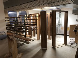

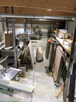

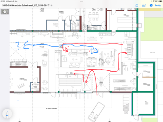

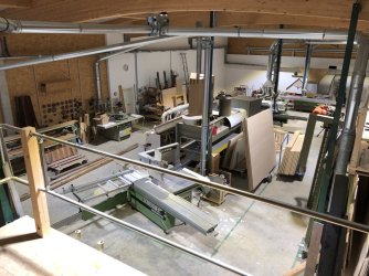

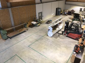

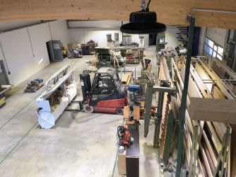

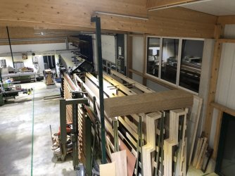

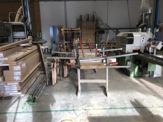

So einfach ist es nicht, zuerst muss das Grundstück und die Zufahrt, Anliefermöglichkeit bekannt sein. Danach ist es die Abfolge der Arbeitsgänge
bis zur Fertigstellung wobei man berücksichtigen muss, dass gewisse Teile mehrmals zur gleichen Maschine müssen und nicht alle in den Spritzraum.
Ein Grundsatz für mich ist der Standort der FKS möglichst in der Mitte oder Nähe zum Bankraum da die von allen sehr viel gebraucht wird.
In Kleinbetrieben finde ich einen kreisförmigen Ablauf am besten, da z.B. der Stapler für An- und Auslieferung gebraucht wird.
Meist ergibt sich ein Hauptablauf wo alle Teile durch müssen und die Nebenabläufe die eher an den Rand oder der Spritzraum der in eine Ecke gehört.
Wir achten sehr darauf, dass wir bei fast allen Maschinen im Einzelfall lange und grosse Teile durchbringen. Da ist es gut die Maschinen verschiebbar zu haben.
Wichtig ist auch genügend Platz für die fertige Ware bis sie geliefert werden kann. Das ist aber im Kleinbetrieb meist schwierig da der Platz einfach fehlt.
