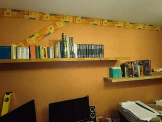

dsdommi
19. Mai 2021
3.264
Maintal
Brett hängt schon. Aber ich werde es mit dem nächsten genau so machen wie du es vorgeschlagen hast. Finde ich eine richtig gute Idee
@Little John
Jepp. Danke. Habe es so montiert weil ich das mit dem Druck nach oben auch festgestellt habe.
EDIT : Die Idee finde ich so gut weil das Brett eine geschüsselte, verdrehte, ungleichmäßig dicke Bohle ist. Lässt man diese länger und schneidet diese dann später auf Maß hat man eine tolle Schablone.
Warum ich sie nicht abgerichtet etc haben?
Meine Regierung wollte sie genau so wie sie ist. Was soll man da noch sagen?
dsdommi
19. Mai 2021
3.264
Maintal
Kleiner Nachtrag weil das gut funktioniert hat.
Das 2. Brett habe ich wie folgt montiert :
12mm Löcher gebohrt und leicht wie empfohlen gejuckelt. Das führt dazu dass der Dorn erst leicht dann fester einzustecken ist.
Dorn mit Fuß eingesteckt und 20mm rausschauen lassen. An die Wand gehalten und Fuß nachgezeichnet. Ausschnitt für Fuß im Brett je 2mm größer gemacht, Füße angeschraubt und Dorn leicht nach oben eingestellt. Brett aufgesteckt, die letzten cm gingen etwas schwerer rauf und das Brett sitzt bomben fest.
Denke das das für Bretter bis 200cm Länge ganz gut machbar ist.
