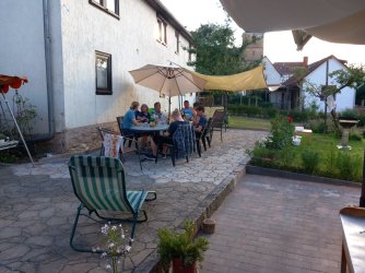

Soll das Sonnensegel die komplette Terrasse überdecken, oder nur einen Teilbereich? Je größer die Fläche, desto unangenehmer wirken niedrige Bereiche.
Ich würde das Drunterdurchlaufen auch berücksichtigen - man sitzt ja nicht nur, sondern geht auch zum Tisch, vielleicht gibt’s mal nen Stehempfang, Party, … Daher auf jeden Fall hoch genug, um bequem und ohne das den- Kopf-einziehen-müssen-Gefühl drunter durch laufen kann. 2,30 ist mein Carport hoch, da kann ich durchlaufen ohne mich „bedrückt“ zu fühlen.

Ich glaube das würde ich testen in der Form, dass man das Segel auf unterschiedlichen Höhen festhält und mglw. auch zu unterschiedlichen Tageszeiten. Kommt auch nen bisschen auf die Ausrichtung der Terrasse an und was man Verdecken möchte. Das mit dem Durchlaufen usw auf jeden Fall beachten.
9.425
Sonnensegel müssen ja immer irgendwie in sich verspannt werden, damit die Fläche stramm bleibt und nicht anfängt zu schlagen, wenn es windig ist. Bei Billigsegeln funktioniert das üblicher Weise nicht, weil sie falsch genäht sind, die taugen also nicht.
Ein typisches Beispiel für gute Abspannung siehst du hier. Wenn die Ecken da bis auf 1,5, oder 1,8m runter gehen, macht das gar nichts. Der Regen läuft über die Ecken ab und in der Mitte ist reichlich Platz.

Wie hoch würdet ihr es an der tiefsten Stelle planen, damit man sich beim Sitzen drunter noch wohl fühlt?
Danke und Grüße
Die Frage ist eigentlich klar formuliert: Ich mag immer drunter durchlaufen können und im Sitzen meine Hand nach oben strecken:
1,90 m würde ich nicht unterschreiten. Und ich würde mir keine Aussicht verhängen.

Ja, Aussicht wollen wir haben. Aber eh bisserl Sichtschutz ist schon gut. Das ist auch eine windige Ecke, das könnte etwas reduziert werden.
6.081
66
