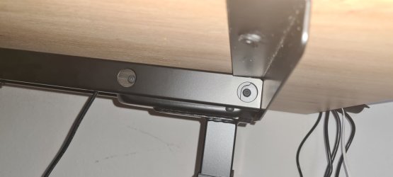

Könnte ich theorethisch einfach noch jeweils auf beiden seiten 2 Schrauben reinhauen, würde sich das positiv auf die Stabilität auswirken?
Hab jedoch keinerlei Bohrlöcher mehr im Untergestell müsste also quasi durch das gestell Bohren

Das hat nichts mit der Verbindung von Platte zu Gestell zu tun. Das Gestell wackelt in sich. Durch den Höhenverstellmechanismus kann es nicht so stabil sein wie ein fixes Gestell.

Glaube das ist weil der tisch a uf dem gestell nicht in der mitte zu 100% aufliegt, und ich da einen Spalt habe. Da ist dann halt keine Verbindung. Die Frage ist halt ob ich da irgendwas falsch montiert habe?

Ok. Ich glaub da liegen grundsätzliche Begriffsunterschiede vor. Für den Tischler ist das GESTELL alles zwischen dem Fußboden und der Platte. Der TISCH ist das Gesamte, Gestell und Platte. Und was oben am Gestell liegt ist die PLATTE.
LG Gerhard
6.452
66
Hallo schmusiii,
schau die das nochmal genau an. Der Tisch besteht ja aus drei Teilen. Die Platte das obere Teil des Gestells und das untere Gestell. Wenn du die Höhe verstellst, wandert der obere Teil des Gestells in der aus dem Unteren. Damit sich das bewegen kann muss da etwas Spiel sein, aber eigentlich nur minimal.
Hast du mal den Rat befolgt, dass jemand am Tisch wackelt und du schaust wo es sich bewegt?
