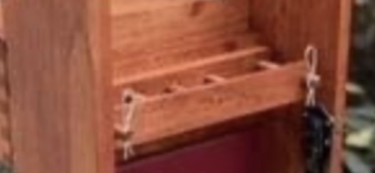

Hallo zusammen
Ich brauch ähnlich wie auf dem Foto (entschuldigt die Qualität) eine Halterun, um ein Brett von vorne aufzustecken und zu sichern.
Dazu müssten zwei Stäbe (evtl. Messing) ähnlich wie ein Bleistift nach vorne rausstehen (Hülse und Stab). Dann wäre ein Brett aufzustecken.
Dieses sollte dann noch gesichert werden können (Splint o. ä.).
Habe bei diversen Herstellern für Beschläge schon gesucht, bin aber leider nicht fündig geworden.
Ich weiß ja leider nicht, wie sich das nennt.
Vielen Dank für weiterführende Tipps!

Mach lieber ein Foto vom zu befestigenden Teil und der Stelle an die es soll, dann kann man da sinnvoller überlegen.
Bavarianakusticus
9. Juli 2021
40
94315
Ein Foto kann ich derzeit noch nicht machen .... ich plane das noch.
Ist auch nicht nötig, auf dem beiliegenden Foto kann man das schon erkennen.
Im Endeffekt bräuchte ich nur die Bezeichnung wie sich so ein Beschlagsteil nennt.
Eine Art Hülse in die ich den Stift senkrecht reinschraube. Am anderen Ende eine Art Verriegelungsvorrichtung mit einem Splint oder evt. luxuriöser.
Mitglied 67188
wer in dein Projekt nicht involviert ist, hat es nicht leicht aus dem
Bild eine Information zu entnehmen.
Das Bild zeigt mir ein relativ kurzes Brett welches in dem Moment nichts tragen muss.
Die 2 Stäbe schauen so aus als wären sie aus Holz mit vielleicht 20mm Ø.
Hinten sehe ich eine Aufdoppelung an der Rückwand in die diese Rundstäbe eingeleimt sind..
Vorne ist ein Federsplint eingesetzt.
Jetzt ist meine Frage wie lang ist dein Brett bzw. was muss es aushalten, welche Funktion hat es.
Ist deine Rückwand so wie auf dem Bild vermutlich aus Holz?
Wie bereits gesagt wurde, eine Fertiglösung wäre ein Tablarträger...
Ich würde simple einen Holzrundstab nehmen der kann ja auch 4-eckig sein
vorne abgesetzt, das Brett aufgesteckt und mit einem kleinen Holzkeil gesichert.

Vielen Dank für die Antworten!
Ich habe mich jetzt für jetzt für Rampamuffen mit einem dazugehörigen einschraubbaren Stab entschieden.
