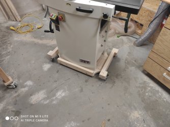

ich habe keine solche Maschine, aber was ich so gesehen habe, sind die besten, gut rangierbaren Fahrgestelle selbstgebaut und bilden einen Rahmen rund um das Maschinengehäuse. Dadurch wird die Grundfläche vergrößert und die Kippgefahr eingeschränkt.

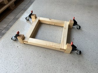

@MTrp gefällt mir gut, welche Schwerlastrollen hast Du verbaut? Deine Konstruktion ist einfach aus Kiefer zusammengeschraubt, oder?
@ Robert: gefällt mir auch gut, da entfällt das auf- und ablassen
Ich schau mich mal um nach einer ähnlichen Konstruktion - ist alles wesentlich flexibler als die Originallösung.

Ich habe diese „Spacekeeper“ Schwerlastrollen verbaut:
https://www.amazon.de/gp/product/B07QRH8VS2/ref=ppx_yo_dt_b_search_asin_title?ie=UTF8&th=1
Ich hatte die von einem anderen Projekt übrig, sonst würde ich empfehlen, statt des 300kg- das 400kg-Modell zu verwenden: Hinsichtlich des Gewichts würde das 300kg-Modell auch reichen, aber beim 400kg-Modell haben die Rollen bereits einen etwas größeren Durchmesser und rollen entsprechend etwas besser.
Ich habe Fichte-Staffeln verwendet und auf 70x70mm ausgehobelt. Die Überblattungen sind geleimt.
