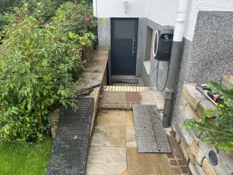

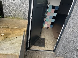

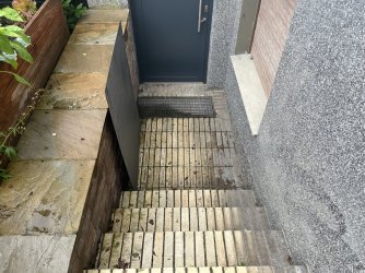

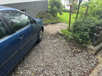

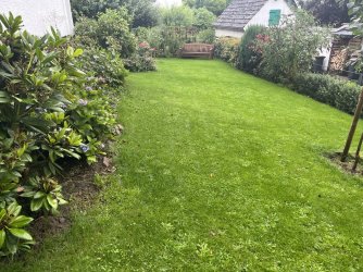

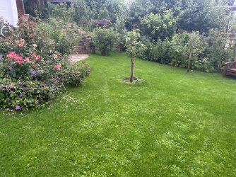

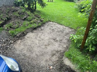

Da morgen die Techniker von Felder kommen und man anscheinend alles selber vorbereiten soll, brauche ich noch einmal eure Hilfe. Und zwar muss der Hobel über eine kleine Rampe, die ich gegraben habe, durch den Garten über die Wiese und dann eine Treppe in den Keller. Ich schätze mal man kann über die Rampe und die WIese mit der Ameise fahren, aber dafür bräuchte ich irgendwelche Bohlen/Platten als Unterlage, auf der die sicher fahren kann. Dann muss an der Treppe noch die kleine Stufe überwunden werden....Angeblich bringen die eine Seilwinde mit. Also müsste man die treppe wiederum mit irgendwas auslegen und schlussendlich muss noch die Türschwelle in den Keller überwunden/geschützt werden. Welches Material würdet ihr zum auslegen nutzen auf der Wiese/Treppe? Am besten irgendwas, was man im Baumarkt kaufen kann. Fotos folgen.

Stabil wären Schalbretter, das sind die meist gelben mit Metallkante.
Man muss ja auch nicht den ganzen Weg auslegen sondern kann die Bretter überschlagend einsetzen, also wenn man über eines drüber ist das hintere Brett nach vorne holen.
9.530
ich habe zeitweise mal mit Holzbacköfen gehandelt (400 bis gut 600kg). Die habe ich auch mit Ameise durch Gärten und über Rasen gezogen. Als Unterlage 12mm Siebdruckplatten. Eine große Platte in 4 Teile geschnitten, also jeweils 1,25 x 62cm. Beim Auslegen auf jeden Fall die Stöße überlappen, sonst geht es schief.
Ja so dachte ich mir das. Zwei große Bretter und dann immer vorlegen.

Jep, und wie Ingo sagt, die Stöße überlappen lassen, dann sind wohl 3 Platten empfehlenswert.
Siebdruck würde ich persönlich nicht mehr nehmen, es sei denn es liegt rum und man braucht es absolut nicht mehr, weil die mittlerweile gigantische Preise dafür aufrufen.

Eigentlich ja, ich kenne die auch breiter, bis zu einem Meter, gibt es aber wohl nicht bei Obi,
habe ich leider nicht bedacht.
Vielleicht ging auch OSB die haben i.d.R. 60 cm Breite. den einen Ritt durch den Garten sollten die schon aushalten. :emoji_slight_smile:

Ich habe mir damals einfach aus Reststücken OSB (22mm) was gebastelt und zwei alte Baudielen für die Rampe. Das war überhaupt kein Problem.
Klick mich.
Teures Material würde ich dafür nicht extra kaufen.

Ich würde in so einem Fall vermutlich meinen Klavier Transportierer fragen.
Die haben allerhand Zeugs, mit dem die auch meinen 500 Kg Blüthner über Wiese und Treppen transportiert haben.

Für den Treppentransport in den Keller kann ich empfehlen, den Maschinenrahmen mit den Transportsicherungen an zwei Kanthözern als Kufen oder an eine Holzplatte als Gleitunterlege zu verschrauben. Beides hat bei mir mit zwei Maschinen sehr gut geklappt. Die Kufenversion haben die Felder-Techniker damals selbst ad hoc montiert. Beim Transport vom ADH wurden vorher die Tische demontiert. Ein Kettenzug o.ä. sowie ein stabiler Anschlagpunkt ist dann natürlich ein Muss.
Gutes Gelingen!

Hobel ist im Keller. War ein wilder Ritt. :emoji_grin:

Wild. Der Techniker hatte zum Glück ne Metallrampe mit. Aber wir konnten den Hobel nirgendwo von oben sichern. Also rauf auf die Rampe und hoffen.
