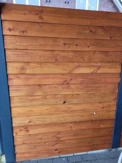

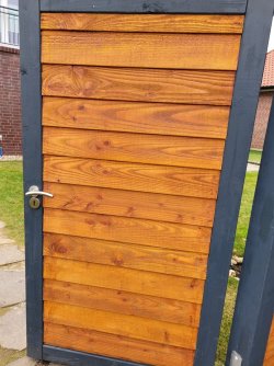

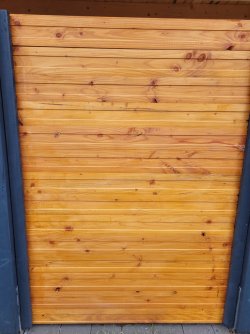

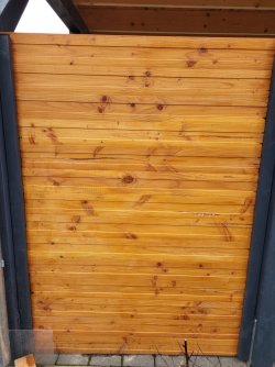

handelt es sich bei dem Zaun auf den Fotos um Lärchenholz oder Douglasienholz?
Leider ist es uns nicht ganz klar und wir würden gerne eine Erweiterung des Zauns vornehmen.
Ich hoffe, das lässt sich anhand der Bilder identifizieren und bedanke mich schon im voraus für eure Meinung.
Vielen Dank!!!

Anhand der Fotos kann man wohl keine eindeutige Aussage treffen, da sind sich die beiden genannten Holzarten doch zu ähnlich. Da ist doch offenbar Lasur drauf, vielleicht ist es dann auch fast egal, schaut einfach, was ihr bekommen könnt.
Ihr könntet auch vorher, um sicher zu gehen, je 1 Stk Douglasie und 1Stk Lärche besorgen und beide dann mit der Lasur behandeln und bekommt somit zwei aussagekräftige Musterstücke.
Dann werdet ihr möglicherweise sehen, dass beide farblich vom vorhandenen abweichen.
Wie alt ist denn der Zaun? Kann sich der Ersteller nicht erinnern, welches Holz verbaut wurde?
Ich rate jetzt einfach mal Douglasie.

wenn es um die Farbe geht, so ist die Varianz bei beiden Holzarten größer, als der Unterschied. Wenn du in dem vorhandenen Holz Harzgallen hast, kann man daran eventuell die Holzart erkennen. Ich habe aber schon oft erlebt, das beide Holzarten gemischt verbaut wurden.

Ich glaube, das ist ziemlich egal. Wie Johannes geschrieben hat, kann der Unterschied von Baum zu Baum der gleichen Holzart auch größer sein als zwischen den Holzarten. Die Lasur tut den Rest dazu.
Was ich bisher als Douglasie gekriegt habe, war besser zu verarbeiten: Gerader gewachsen, weniger Äste. Die Bäume sind halt groß und gerade, Lärchen ja oft klein und krumm.
Abraten würde ich von sibirischer Lärche, gleich aus mehreren Gründen fragwürdig.

Bei mir umgekehrt: was ich an Douglasie hatte war sehr astig und schnellwüchsig, während die Lärche eher gleichmäßig war.

nicht ganz einfach auf den Bildern zu erkennen (kurze Längen, Oberfläche).
Aufgrund der Äste und des "Gesamtbildes" ist das für mich Douglasie.
Persönlich finde ich Douglasie nicht schön zu verarbeiten, es splittert fürchterlich beim Querfräsen, Schrauben platzen leicht auf. Alles, was ich bis jetzt in der Hand gehabt habe, war sehr schnell gewachsen, mit entsprechenden Jahrringbreiten.

Der Zaun ist erst ein Jahr alt. Den Erbauer kann ich nicht mehr fragen. Grundsätzlich war Lärchenholz gewünscht, stand im Angebot und es wurde ausschließlich davon gesprochen. In der Rechnung stand dann plötzlich Douglasie....

Beide Holzarten haben einen unverkennbaren Geruch..
ich denke, egal welches Holz du für die Erweiterung verwendest, die Herausforderung wird das farbliche Anpassen der Oberfläche sein..

wenn ich nach passendem Holz suchen würde, wäre mir wichtiger wie die Holzqualität ist, als ob es Lärche oder Douglasie ist.
11.059
Das kommt dann leider nicht ganz hin.
Dann hab Ich mich wohl verhauen ....
Wie komme Ich zu der Einschätzung ? Douglasie und Lärche sind beides Kernholzbäume, Douglasie mit größerem Splintholzanteil und Lärche nahezu ohne Splint und das bisschen wird in der Regel sowieso weggeschnitten, weil er nicht taugt.
Im Bild 1 und 2 habe Ich deutliche Splintholzanteile erkannt ( trotz Lasur ) und bei Bild 3 und 4 nahezu gar keinen.
happyc
2. Dezember 2022
708
Einen a.d. Waffel
Innen - außen bzw Vorder- und Rückseite der Bretter, bei Seitenbrettern kann dann schonmal die rechte Seite voll Kernholz und die linke Seite mit deutlichem Splintholzanteil sein…
