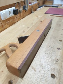

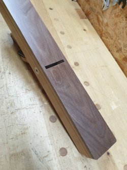

Ankece
6. November 2020
509
Nordrhein-Westfalen
Ich habe mal zwei Bilder meiner Raubank mit Pockholzsohle angehängt.
